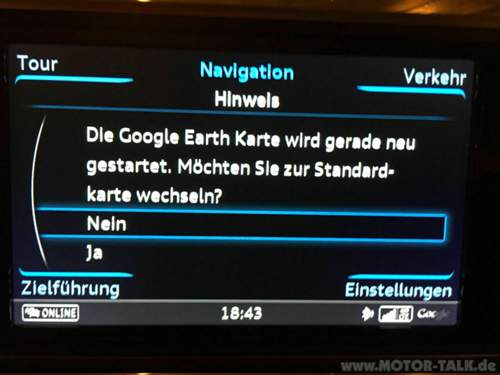

Hallo zusammen
nach dem letzten Kartenupdate vor ca. 1 Woche erhalte ich mehrmals täglich die Ansage: "Die Google Earth Karte wird gerade neu gestartet. Möchten Sie zur Standardkarte wechseln?"
Habt ihr das auch?
Danke

Ich hatte das gleiche Problem - bei mir war es die Anzeige der POIs.
Einfach alle POIs unter Karteninhalte (bei beiden Karten) abschalten und dann Stück für Stück die zuschalten, die Du unbedingt sehen willst.
Ich hab immer 2-3 Punkte angeklickt und dann die Kartenansicht ein paar Minuten stehen lassen. Irgendwann war es dem MMI dann zu viel und die Ansage "Google wird neu gestartet" kam wieder. Die letzten hab ich dann wieder abgewählt und seit dem funktionierts ohne Probleme.
Bleibt nur die Frage, warum ich X POIs zum Anzeigen anbiete aber eine Software/Hardware ausliefere, die das gar nicht kann ...
Leider habe ich das gleiche Problem wie der TE.
Die POIs habe ich ertmal alle deaktiviert aber keine besserung. Es kommt weiter hin:
Die Google Earth Karte wird gerade neu gestartet......
Werksrestet habe ich auch bereits gemacht.
Hat jemand eine andere idee?

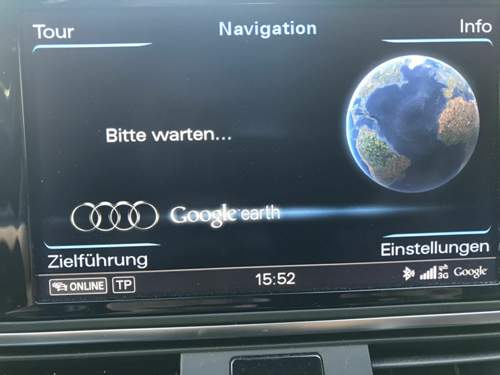

Seit Gestern geht mein Google Earth nicht mehr.
Bin mit Navi gefahren alles ok
Pause gemacht 15Minuten, wieder los gefahren und es stand da
google earth bitte warten
war nur noch ne kleine Strecke zu fahren, normale Ansicht geht das Navi.
Heute 2,5 Stunden gefahren und es bleibt die ganze Zeit auf bitte warten.
Online Wetter, Tankstellen abfragen geht alles.
Was kann das sein?

Hast du ein MMI reset versucht?
[Von Motor-Talk aus dem Thema 'Google earth bitte warten' überführt.]
Nein
Wie geht das?
Vielleicht gibt es da eine Störung die nichts mit deinem Fahrzeug zu tun hat. Ich habe seit heute Nacht das gleiche Problem. Google Earth wird ständig neu gestartet. Alle anderen online Funktionen (Google Suche, Wetter usw.) laufen aber. Der User sturmi82 berichtet in einem anderen Thread heute von der gleichen Problematik. Bezieht sich das aus B in deinem Usernamen vielleicht auf die Bundeshauptstadt? Ich komme nämlich aus der Region Potsdam.

Hallo!
Scheint aktuell ein generelles Problem zu sein!
Mir geht es genauso und habe auch schon von anderen gehört, die seit vorgestern das Problem haben.
Vermutlich hat Google irgendwas kaputtgespielt :-/
