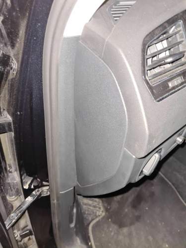

ich schildere hier mal mein eigentlich kleines,aber nerviges Problem mit meinem nun nicht mehr ganz so neuen Tiguan:
Gekauft als fast Neuwagen im Mai 2020 mit gerade mal 6! km auf der Uhr, vernehme ich nun mit sinkender Temperatur ein hässliches knacken des Armaturenträgers im Bereich der A-Säule auf der Beifahrerseite!Festgestellt hab ich das Problem eines Morgens bei einer Außentemperatur zwischen ca. +5 ° und 0° und bei einem km-Stand von etwa 10 tsd.!
Hat da schon jemand irgend welche Erfahrung mit gemacht,eine Rückrufaktion diesbezüglich konnte ich so noch nicht ausmachen.Das KFZ hat ja noch Garantie,allerdings wären Infos darüber hilfreich,um im eventuellen Fall einer Vorstellung beim "Freundlichen" mit Fakten aufschlagen zu können!

Habe Ähnliches Problem bei den Straßenunebenheiten. Im Bereich Armaturenbrett/A-Säule Beifahrerseite kommt knarzen bei unebener Straße. Habe leider aber keine Lösung.

Ich erinnere mich z.Bsp. an einen Beitrag wo beschrieben wurde das die rechte A-Säule irgendwo am Armaturenträger drückt was beim fahren Knarzgeräusche verursacht.
Danke für den Hinweis. Gab es dazu auch mgl. Abhilfe?
Interessant, bei mir klappert es auf der Fahrerseite bei kalten Temperaturen. Merke ich jeden Tag beim herausfahren. Wenn man den Finger zwischen Tür und Armaturenbrett klemmt, ist es weg.
Ich meine da ist eine Plastikabdeckung die zum Vorschein kommt. Die scheint locker zu sitzen bei mir..
Bei mir spielt es keine große Rolle ob es warm oder kalt ist. Bei den Straßenunebenheiten knarzt es an der Beifahrerseite. Da kann ich während der Fahrt nur sehr schwer mit der Hand langen.

das Problem mit dem Knacken an der A- Säulenverkleidung hatte ich auch, habe ein Stück Filz zwischen dem Armaturenbrett und A- Säule rein gesteckt, seit dem ist Ruhe. Um hier kurz Abhilfe zu schaffen kann erst einmal ein Stück Pappe helfen.

Danke. Das werde ich heute ausprobieren.

Ich kann auch EPDM Band empfehlen. Gibt es in verschiedenen Größen und Formen.

Vielen herzlichen Dank. Es hat funktioniert. Jetzt ist Ruhe.
