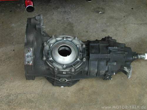

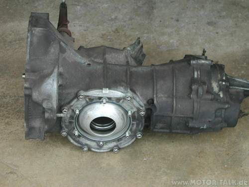

Da meine Achsrohre (Pendelachse) in ziemlich schlechten Zustand sind, hab ich mir vor längerer Zeit über CSP neue geordert. Jetzt ist mir aufgefallen, dass ein kleines Detail anders ist als bei meinen.
Und zwar ist an der Seite, an der die Rohre an das Getriebe geflanscht werden, bei meinen alten Rohren eine Nut mit einem Gummi-Dichtring (Bild 1) und bei den neuen ist da weder eine Nut, noch ein Dichtring (Bild 2).
Brauche ich da jetzt noch irgendeine andere Dichtung oder wird das an der Stelle nur noch mit den Papierdichtungen aus dem Standard-Getriebedichtsatz abgedichtet? Hat da wer schon mal Erfahrungen gemacht? Hab' ja so'n bißchen Sorge, dass das am Ende nicht dicht ist.

Es gibt beide Varianten, aber keinen nennenswerten Unterschied in der Dichtheit... denn die Papierdichtung bleibt beiden erhalten.
Egal...
Aber denk dran, mit der dicke und Anzahl der papierdichtungen stellst Du an der Stelle das Spiel ein, einfach nur so da eine Dichtung dazwischenmachen iss nicht!

So...jetzt ist's genau so gekommen, wie ich's bei der ersten Frage schon geahnt hatte.
Heute freudig die Bodengruppe zum ersten Mal nach zwei Jahren wieder auf die eigenen vier Räder gestellt. Dann Getriebeöl rein und kein 2 Min. später suppte das ganze Zeug an beiden Anschlüssen der Achsrohre rechts und links am Getriebe raus...und es tropft nicht nur nen bisschen, es läuft in Strömen.
Verbaut ist jetzt:
- Rancho-Getriebe (Aufschrift auf dem Gehäuse --> Brazil)
- neue Achsrohre von CSP (siehe Bilder im ersten Post) --> ohne Nut für Dichtung
- pro Seite 2 Papierdichtungen aus dem Standard-Getriebedichtsatz
- Deckel nach Rep-Leitfaden mit je 25 nm pro Schraube angezogen
Kann mir vielleicht jemand nen Tipp geben, wie ich das da dicht bekomme?
Ich hab' die Achsrohre jetzt mal am Getriebe wieder gelöst und dabei ist mir aufgefallen, dass das neue Getriebe an der Auflagefläche ne Nut hat, die hat das alte nicht.... Muss da bei dem Brasil-Gehäuse noch ne Dichtung rein die nicht im Dichtsatz enthalten ist? Zumindest wäre da kein O-Ring dabei, der da rein passt....bin da gerade echt nen bisschen frustriert...

Wenn die Deckel am Getriebe eine solche Nut haben, muss der Gummiring rein. Sonst klappt das nicht...
Die Ringe git's für'n Mex, das war Serie. Ist auch in bestimmten Dichtsätzen dabei... aber nicht allen und dann leicht verwechselbar mit dem inneren Gehäuse-Deckel Ring.
Und schön die Papierdichtungen einmessen... sonst haste eine Starrachse wie die Amis. Wortwörtlich
Ich sag das nicht zum Spaß... EINMESSEN !
