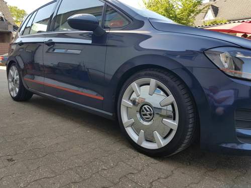

So langsam sieht es draußen ja nach besserem Wetter aus, so daß die Winterreifen geschont werden sollten. Die alten Sommerreifen sind leider ziemlich abgefahren und so stellt sich die Frage nach neuen Kompletträdern. Die alten silbernen 16 Zoll- Felgen sehen nicht wirklich so schön aus... sie waren halt dabei.
Nun stellen sich mir die Fragen:
- Sollte man nicht auf 18 Zoll gehen?
- Leidet der Fahrkomfort zu sehr?
- Steigt der Verbrauch ?
- Wird es - egal welche Reifen - grundsätzlich lauter?
- Kann oder muß man die Reifengröße eintragen lassen,
.... auch wenn man grundsätzlich Felgen mit ABE etc. nimmt?
- Welche Einpresstiefen sind problemlos fahr- bzw. eintragbar?
Vielen Dank für ein paar Tips, bzw. Erfahrungen.
Info: Bisher sind 18 Zoll Räder nicht im Schein eingetragen.
