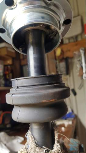

Hallo Leute,
meine neue Antriebswelle vorne rechts muss noch am inneren Gleichlaufgelenk gefettet werden und die Manschette.
Ca. 80 g Fett in die Manschette, ca. 40 g in das Gelenk einmassieren.
Die Manschette ist ab Werk schon vorbereitet, also befestigt mit Schelle an der Kappe (2) in dem das Gelenk (1) fest sitzt.
Ich hab auch schon den Seeger-Ring von der Welle genommen und gehofft das Gelenk lässt sich so separat nach vorne abziehen - aber das sitzt absolut fest in der Kappe (2).
Wie soll ich jetzt das Fett in die Manschette bekommen ohne die Schelle zu öffnen?
Alles Fett durch das Lager in die Manschette zu drücken funktioniert auch nicht so gut...
Hat einer ne Idee?
Besten Dank im voraus
Willi

Teil 1 von Teil 2 mit einem Dorn abtreiben. Lässt sich trennen...
nach meiner Info gehört da ca. 80gr. Fett in die Manschette - ich denke das Fett im Gelenk ist zu wenig.

Ja so dachte ich auch...wenn ich es dann wieder montiere, ist das dann noch dicht?
@vw_frager schrieb am 5. April 2024 um 16:11:10 Uhr:
So wirds gemacht von Etzold...

Habe nur das "wie wirds gemacht"...
Da steht nur das hier...
Wie auch immer, bei einer kompletten AW sollte im Falltbalg schon Fett drin sein.
Die gehen im Buch davon aus das es neu montiert wird!
@GerlindeB5 schrieb am 7. April 2024 um 20:22:03 Uhr:
Ja!
Die Angaben von Etzold sind richtig.
Ich würde nachsehen, ob tatsächlich Fett in der Manschette ist...also öffnen.
Sollte aber, wenn du das nicht sauber trennst kann es undicht werden!
Daher sind sie vor montiert.

stopp, wieso ersatzschellen?
du nimmst nur die schale 2 vom gelenk 1
