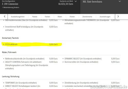

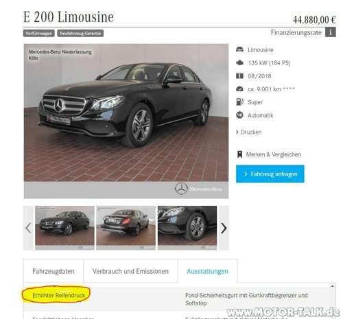

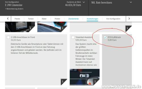

In the used car-section on the MB-site I found a brand new E 200 Euro 6d-temp on 17" wheels with the option "Erhöhter Reifendruck" (see first foto). First I thought: is this a joke? But then I discovered that there is actually an option "ECO-Luftdruck" that you can choose in the configurator (see foto 2).
I'm pretty sure I have not seen this before. Does this have something to do with WLTP? Does it involve technical changes? Or is Mercedes just very generous with extra air free of charge..... ;-)

Der erhöhte Reifendruck reduziert den Rollwiderstand und somit den CO2-Wert des Fahrzeugs. Da seit WLTP das individuelle Fahrzeug exakt bewertet wird, ist das eine Option den CO2-Wert zu drücken.
Kann in manchen Ländern dazu führen, daß das Auto überhaupt verkauft wird (in den Niederlanden ist 120 gCO2/km eine "magische" Grenze, ab der es teuer wird).

Ich verstehe dass ein erhöhter Reifendruck zu einem niedrigeren CO2-Wert führt, aber im Falle von WLTP-Messungen müssen doch objektive Kriterien verwendet werden? Es hat mich in dem Sinne überrascht dass dieser angepasste Luftdruck eine Option ist, mit einigen Reifen-Felgen-Kombinationen obligatorisch und mit anderen eine Wahl.
* Entschuldigung für eventuelle Sprachfehler, dieser Text wurde mit Google übersetzt
Ein erhöhter Reifendruck ist doch ein objektives - weil leicht messbares - Kriterium. Der Trade für den Kunden ist CO2-Wert vs. Komfort. Gerade in den Niederlanden gibt es relativ harte CO2-Grenzen, wo es sich lohnt, in ein Auto was "einzubauen", was den Wert unter so eine Grenze (z.B. 120 gCO2/km) drückt.
Es ist auch normal, daß die Anbieter kreativ werden, wenn sich die Regeln ändern.
Und kein Hersteller dürfte gerade so verrückt sein, etwas anzubieten, was er nicht rechtlich abgesichert hat, angesichts der aktuellen Diskussionen. :-)
Themenstarteram 3. September 2018 um 13:01
Ich dachte dass die Hersteller bei WLTP nicht selbst nach Belieben entscheiden können mit welche Reifendruck sie testen sollen. Das war ja doch genau das Problem mit dem Test unter NEDC, Hersteller haben alle möglichen Maßnahmen ergriffen um den Verbrauch zu bevorzugen. Zum Beispiel einen sehr hohen Reifendruck....
Im Holländischen Steuersystem gibt es eine progressive Rate wobei die Rate pro Gramm CO2 zunimmt wenn die Emissionen in höhere Scheiben fallen. Die höhere Rate gilt übrigens nur für das mehrere teil. Es lohnt sich naturlich immer den Wert zu drucken, aber ich hatte nicht gedacht das unter den neuen Regeln etwas so Einfaches wie einem höheren Reifendruck dafür verwendet werden könnte.
