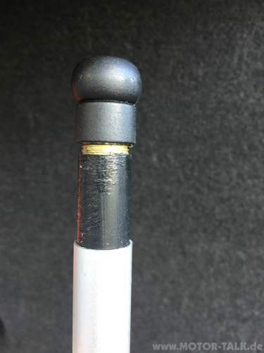

Hallo beisammen,
an meinem 95-iger war wohl ne kombinierte Radio-Telefonantenne verbaut, jedoch fehlte der Antennenstab und die Gummitülle an der Karosseriedurchführung war undicht. Die gab's bei Audi leider nicht mehr, auch den Antennenstab hab ich in der Bucht nicht gesehen.
Also hab ich nach einer Alternative gesucht und bin auf ne günstige Motorantenne (30,- Euronen incl. Versand !) in der Bucht gestossen, welche eine grosse Auswahl an Gummitülle mit dabei hat. Das war für mich der Ausschlag, denn ohne die passende Tülle wird die Abdichtung schwierig bzw. birgt die Gefahr, dass später mal Wasser reinläuft.
Ich erspare mir Ausführungen, wie die linke Verkleidung im Kofferraum abzubauen ist, die muss in jedem Fall weg, damit man an die Antenne kommt.
https://data.motor-talk.de/.../img-2466-7892936687126950190.JPG
Bild 1 zeigt, eine passende Tülle war dabei, damit war die erste grosse Hürde schon mal genommen.
https://data.motor-talk.de/.../img-2467-7204873924581204294.JPG
Bild 2: Auf die Motorantenne wird dann einfach oben der passende "Knubbel" aufgedreht; diesen wie bei Montage der Tülle ein wenig mit Vaseline o.ä. einreiben, damit er leicht in die Tülle gedrückt werden kann.
https://data.motor-talk.de/.../img-2469-3077879717488751399.JPG
Bild 3: Das ist die Antennenweiche von Audi, die einfach rausbauen, denn die werde ich im Moment nicht mehr brauchen. (Die meisten Telefonate mach ich mit dem iPhone und einer passenden Freisprecheinrichtung, welche ich in jedes Auto mitnehmen kann).

Themenstarteram 21. Januar 2018 um 19:19
Hallo beisammen,
https://data.motor-talk.de/.../img-2470-6115381007059884855.JPG
Bild 4 zeigt, wie die eingesetzte Motorantenne im Fahrzeug aussieht. Passt ziemlich gut rein, ich war selbst überrascht.
https://data.motor-talk.de/.../img-2471-8907158276659868019.JPG
So sieht das dann aus, wenn der "Knubbel"sauber in der Tülle sitzt. Ziemlich unauffällig und auf den ersten Blick nicht wirklich von der originalen Tülle zu unterscheiden.
https://data.motor-talk.de/.../img-2472-4916695581039302443.JPG
Bild 6: Der elektrische Anschluss war insofern einfach, da in der Nähe ein Kabelbaum mit Klemme-30-Plus vorläuft. Normalerweise verabscheue ich die Kabeldiebe, hier habe ich einen benutzt, denn beim Winterauto wollte ich den Aufwand in Grenzen halten; wer's gut machen möchte, setzt in die Zuleitung zur Antenne noch eine Schwebesicherung ein.
https://data.motor-talk.de/.../img-2476-7145606704794921370.JPG
https://data.motor-talk.de/.../img-2473-620368384276758992.JPG
https://data.motor-talk.de/.../img-2477-3206818643671099162.JPG
Bilder 7-9 zeigen den Anschluss der Steuerleitung: Die Antenne muss ja irgend wie wissen, wann das Radio eingeschaltet ist, und sie ausfahren muss. Dieses Signal habe ich von der Steuerleitung von der Antennenweiche genommen und dazu an das grüne Kabel von der Antenne einen kleinen Stecker rangelötet. Um das ganze Kurzschlusssicher zu machen, habe ich eine Gummittülle drüber gezogen.
https://data.motor-talk.de/.../img-2474-5171276789137175787.JPG
Bild 10: Aus dem der Packung beiliegendem Locheisen habe ich einen primitven Halter gebogen, um die Antenne unten zu befestigen. Dies geht an Seite Audi mit einer bestehenden Schraube von der Antennenweiche.
1 Tülle
2 Knubbel
3 Antennenweiche
+7
