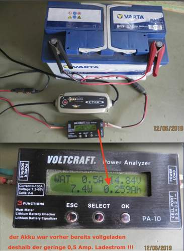

tagtägl. fehlen mind. 3 bis 8 Ah an einer exakten VOLLLADUNG des Starterakkus
erkennbar an der RUHESPANNUNG von > 12,90 Volt 3 h nach Fahrtende !!!

Wenn du sie mögl. lange im Neuzustand (für Jahre) erhalten möchtest mußt du sie mind. jede Woche einmal am Ladegerät zu 100,00 % vollständig aufladen ... nur dann kannst du die Sulfatierung einigermaßen verhindern.
Ein hochwertiges Ladegerät (>200 €) zeigt dir dann die wöchentlich nachgeladene Kapazität genau an
... meist so 3 bis 5 Ah die verloren gegangen sind.
