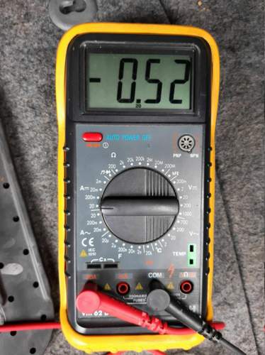

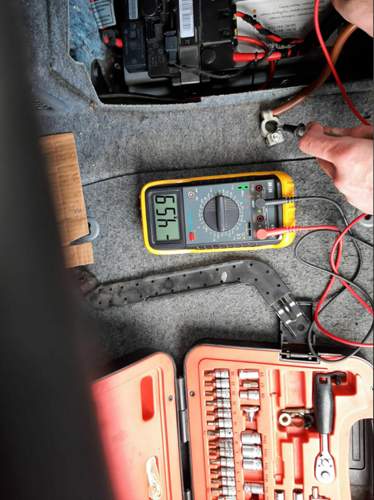

Heute hat mein Auto nicht mehr gestartet trotz neuer Batterie. Diese wurde vor einem Monat gekauft. Das Multimeter zeigt 0,80V Spannung an! Der regelbereich war auf 20V eingestellt. Das Auto wurde seit dem Kauf der Batterie einmal nur gestartet. Kann mir einer helfen? Vielen Dank

Die Batterie, falls 0,8V tatsächlich die an den Polen aktuelle Spannung ist, kannst entsorgen.
Vermutlich wird kein normales Ladegerät diese wieder zum Leben erwecken.
Könnte einfach ein Frühausfall der Batterie sein, oder Du hast ein Ruhestromproblem.
Neue/andere Batterie verbauen, Fzg mal starten, abstellen, 30-60Min warten und Ruhestrom messen (am besten Stromzange).
Dann weiter sehen.

Wo hab ihr gemessen? Vorne im Motorraum oder direkt an der Batterie? Und war es eine namenhafte Batterie oder eine No Name aus dem Baumarkt?

Ist Baujahr 2005. An der Batterie direkt gemessen. Ist eine eigene Marke (Rocket) von einem namenhafte Teilelieferanten vor Ort.
Würde die Batterie reklamieren du musst ja nicht umbedingt sagen das das Auto so wenig gefahren wird. Wobei ich eher davon ausgehe das bei einem Wert von 0,8V die Batterie selber einen defekt hat.
Geht noch irgendein Licht an ? Ich denke, das wird wohl eher ein Messfehler sein. Mit welchem Multimeter misst du ?
Also es gingen auch keine Lichter drinnen an. Aufschließen konnte ich mit der Fernbedienung auch nicht. Ist ein Multimeter der Marke Fluke. Mein Vater ist Elektrotechiker, der hat auch nochmal nachgemessen. Ich hoffe ich kann es reklamieren. Ist mir ein Rätsel mit dem 0,8 volt. Dachte so tief kann eine Batterie eigentlich nicht sinken
.... doch, nennt sich Tiefentladung und bedeutet fast immer der Tod der Batterie.... :o
