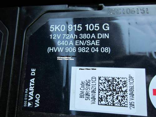

Moin, ich hab mir grad für 93€ eine VARTA SILVER DYNAMIC AUTOBATTERIE E44 12V 77AH 780A gegönnt nunmal hoffen dass der Austauschanlasser auf so viel Ampere nicht mal abraucht Eine AGM StopStart Batterie war mir zu teuer..
Andreas
Gehäusegröße H6 = 27,8 x 17,5 x 19 cm
"AGM"-Batterien sind wärmeempfindlich.
Sie sind daher für den Motorrraum weniger geeignet und sollten eher im Kofferraum untergebracht werden.
"EFB"-Start-Stopp-Batterien sind besser für den Motorraum geeignet.
VW baut in Golf Touran und Caddy auch eine AGM ein immer in Kombination mit der Plastedose Batteriebox als Wärmeschutz drumrum
