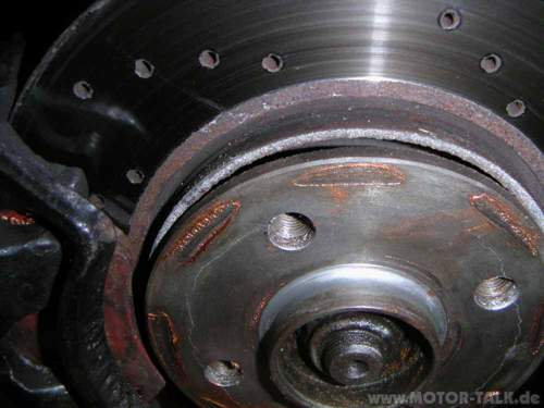

Die Zimmermänner reißen häufig, jedesmal kommt dann von denen das Gedöns von wegen falsch eingebaut.
Da würde mich interessieren was man so gravierend beim Einbau falsch machen kann wenn die Scheibe so ausschaut wie im angehängten Bild.
Vom nicht einbremsen kommt sowas auch nicht.
Sind meiner Meinung nach alles nur ausreden.
Gelochte Bremsscheiben welche nicht nachträglich noch geglüht werden sind meiner Meinung nach eben nicht gut.
Deswegen würde ich die nie empfehlen, auch wenn es viele Leute gibt die keine Probleme damit haben.
Zimmermann-bremse
Interessantes Bild!
Sollten nicht rund um den Verschraubungspunkten Spuren der Felge zu sehen sein? Liegt die Felge in der Luft?
Also normallerweise ist eine Verschraubung kraft- und Formschlüssig. Bei dem oberen Bild herrschte um die Verschraubung eine erhöhte punktuelle Spannung, wie auch die Haarrisse bezeugen...
Ich wollte aber hier keine Werbung für Zimmermann machen und vor allem keinem irgendwas beweisen...
Mein Vorschlag war eben NUR ein Vorschlag, was man letztendlich verbaut ist jedem selbst überlassen. Der Fahrer bzw Halter trägt ja letztendlich die Verantwortung für sein Fahrzeug!
HTC
Lass ja die Finger von den gelochten Zimmermännern !!!
Hatte die mal drauf und die waren in kürzester Zeit von lauter Haarrissen durchzogen !!!
Ich fahre z.Z. ATE Powerdisc mit EBC Greenstuff Belägen und bin damit sehr zufrieden...
