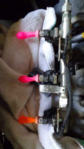

Ich würde das gerne verifizieren, indem ich die Rail mit den Düsen über Nacht rausnehme und Wasserbomben drauftue, um zu schauen, ob sich eine aufbläst über Nacht.

Habe mittlerweile die Düsen rausgehabt, nen bissl Silikonspray wirds schon tun. War aber irgend ein Fett dran.
Über 24 h kann man bei 2 der Düsen in den Wasserbomben ganz leicht fühlen, dass Gas drin ist, ohne dass sie optisch aufgeblasen sind.
Wenn man aus der Rail nach über 24 h Standzeit ne Düse ausbaut, ist auch noch gut Haltedruck drauf.
Beim kurz Anlassen mit Rail draußen und Wasserbomben drauf hat sich einmal die Bombe von Zylinder 1 kurz nicht aufgeblasen (habe schauen lassen, selbst angelassen, ev. auch nur nicht richtig geguckt).
Bei allen Wiederholungen haben alle Düsen sofort Gas abgeben.

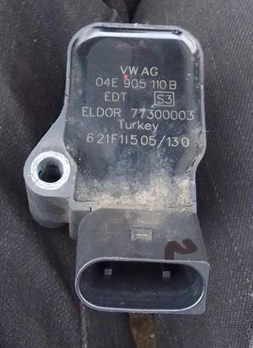

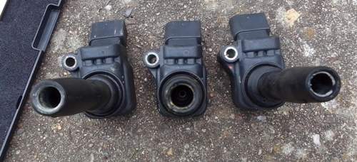

Habe dann Zündspulen auf Risse usw. kontrolliert und die (optisch unverdächtigen) Kerzen mal getauscht.
Hat leider alles nix gebracht.

Anbei noch Bilder von den 3 Boschkerzen mit 35000 km vs. einen alte VW-Kerze. Die Spulen mit schonmal neu gemachten Gummitüllen, Leckmenge der der Gasdüsen über 34 Stunden.

Naja, wenn ich nen Injektor aus der Rail ziehe und der Haltedruck aus der Rail pfeift, natürlich schon.
Würde tatsächlich auf Injektor 1 als Fehlerursache tippen. Die Leckmenge ist zwar gering, aber in Kombination mit der Verbesserung durch den Kerzenwechsel die imho wahrscheinlichste Ursache?
Das ist die Ursache, auf die ich ja von Anfang an tippe und werde das machen, wenn ich nix anderes finde.
