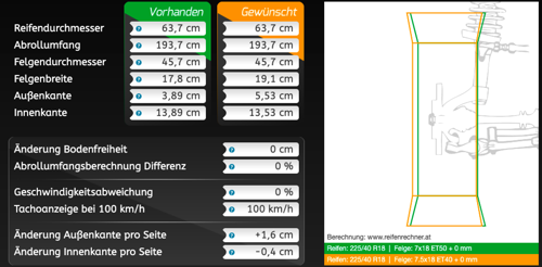

Ich verstehe nicht was sie hier verlangen? Laut dem Reifenrechner ändern sich lediglich 3mm am Reifendruchmesser. Die Felge ist jedoch breiter, wandert aber aufgrund der Einpresstiefe nach außen. Platz ist eigentlichen genügend vorhanden (Serienfahrwerk).

Wenn genügend Platz wäre (auch eingefedert und Lenkung voll eingeschlagen), wäre die Auflage nicht im Gutachten.
Eben das weiter nach außen durch Felgenbreite plus Einpresstiefe wird das Problem sein.
Warum suchst du nicht nach einer Felge mit ABE und ohne bauliche Änderungen?
@ TE
Die Felgen-Außenkante wandert um 16 mm nach außen ;)

Ja ich habe geschrieben dass der andere mit ET50 nichts machen muss, ich habe aber auch geschrieben dass dieser Distanzscheiben hat. Felge mit ET50 + 15mm Distanzschreiben kommt einer Felge mit ET35 gleich. Weiteres hat diese Person auch jetzt 8,5 x 19 Zoll Felgen mit ET40 ohne umbauten
Außerdem habe ich nirgendwo geschrieben dass ich diese Felge gekauft haben oder dass ich gegen irgendwelche Gesetze verstoßen möchte.
Mich hat es nur gewundert dass hier etwas abgeschliffen werden muss, obwohl die gleiche Felgengröße jedoch mit ET50 und 15mm Distanzscheiben kein abschleifen benötigt.
Nicht immer sind alle Auflagen zu erfüllen.
Wenn nichts schleift und der Prüfer dir seinen Segen gibt, ist alles in Ordnung.
Schnapp Dir das Gutachten und bespreche die Eintragung mit einem Prüfer.
Dabei kannst Du auch direkt auf deine Recherchen hinweisen.
