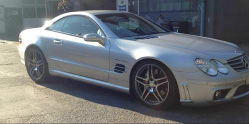

Hallo, ich habe auf meinem SL55AMG R230 dreiteilige OZ Felgen, vorn 9Jx20 ET32 mit Reifen 255x30 ZR20 und hinten 10,5Jx20 ET33 mit Reifen 305x25 ZR20. Alles mit Gutachten und ohne irgendwelche Umbauten, Anpassungen oder Distanzscheiben. Bin super zufrieden und fährt sich auch sehr gut!
Gruß, Klaus

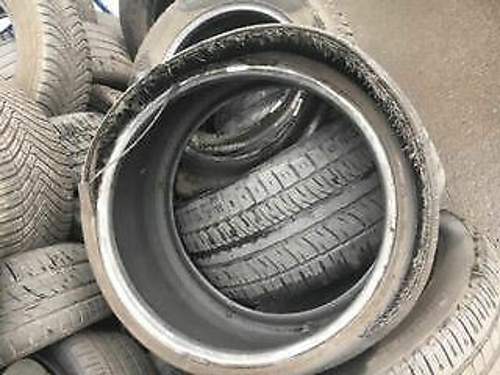

Ich hatte hinten schon Zwei Reifenplatzer und bin jetzt sehr zufrieden mit den 19 "

Ich hab das nicht anders gesehen als Ihr und fahre mit dem 55er auch nur 2-3 tkm lasse es aber dann auch mal richtig fetzten .... 2x der Hinterreifen auf der Autobahn zum Glück bei nur 120kmh weckgeflogen die Kaskade ist immer innen komplett durch gewesen und ganz ehrlich das brauche ich dann nicht diese Unsicherheit.

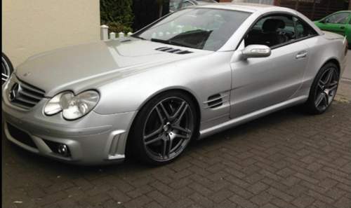

Hi!
Ich kann zwischen 20" und 19" keinen Unterschied im Komfort erkennen. Das Auto ist über Star-Diagnose leicht tiefergelegt.
Die 20“er haben hinten das Format 11x20 ET31 mit 305ern. Es waren keine Karosseriearbeiten notwendig.
Fahren tue ich nunmehr seit zwei Jahren wieder auf den originalen 19" AMG.
Grüsse
