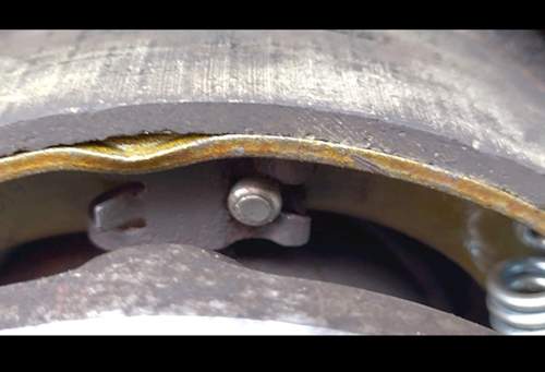

Moin, ich bastle jetzt seit 2 Wochen an neuen Bremsbelägen inkl. Trommel, Federn etc. Die Alten waren nuir noch Brösel und Rost.
Jetzt kommt das Problem. Die neuen Beläge scheinen mir sehr groß. Trotz Entlastung aller Seile und Federn schleiffen die Trommeln. Aber das echte Problem ist, das diese nun, egal wie straff ich sie einstelle, nicht blockieren. Ich habe die alten Beläge rechts wieder eingesetzt und erreiche mit dem Schrott 270Nm Druck rechts und es blockiert. TÜV sagt super. Links die Neuen nicht mal 160Nm, kein blockieren. Duirchgefallen.
Bin am Ende mit meinem Latein. Ich habe 3 Anhänger und wechsle Trommelbremsen seit ich 14 bin. Alles tutti gerade bei Wohnwagen und Co....aber der Boxer 250 Bj 2016 schafft mich....
Hat jemand eine Idee???

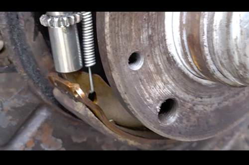

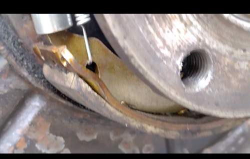

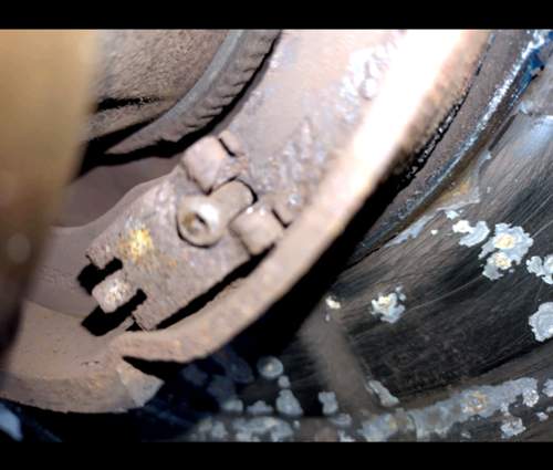

Themenstarteram 17. April 2024 um 10:41
Das sind die alten Beläge, wobei die gebrochenen nicht dabei sind
Screenshot-20240417-122942
Screenshot-20240417-122952
Screenshot-20240417-122959
+2

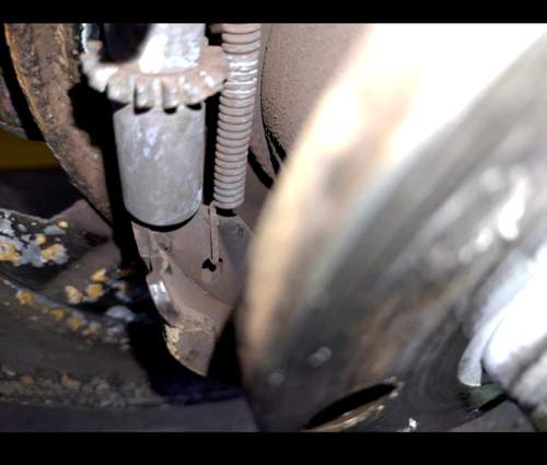

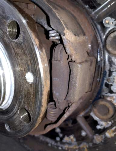

Themenstarteram 17. April 2024 um 10:47
Das sind die Neuen. Was mir aufgefallen ist, aber das kann es ja eigentlich nicht sein, das die alten Zylinder mit Einstellrädchen ca 1mm kürzer sind als die Neuen. Also 1mm Einstellweg fehlt....nun weiss ich nicht ob dies den Unterschied machen kann

Naja, das mit dem einen Millimeter länger bedeutet doch, das die Bremsbacken um einen Millimeter weiter auseinander gedrückt sind, wenn die Einstellschraube ganz zusammengedreht ist.
Das würde ich mir nochmal anschauen und messen, wie die Durchmesser der Bremsbacken und der Bremstrommel sind.
Du könntest auch die alte Einstellschraube probeweise einsetzen.
Vielleicht sitzt die neue Einstellschraube auch nicht so auf der Bremsbacke, wie die alte.
Der Innendurchmesser der Einstellschraube könnte abweichen und die Bremsbacke an der Stelle könnte auch anders geformt sein.
Hast du die neuen Backen mal in die Trommel eingelegt, ob die durchgängig anliegen?

Themenstarteram 17. April 2024 um 18:28
@guenni100560 schrieb am 17. April 2024 um 13:20:14 Uhr:
Hmm ne hab ich tatsächlich nicht gemacht. Ich habe heute alles nochmal aufgebockt, Seil entspannt, jedes Rad bis zum schleiffen eingestellt. Zusammengebaut und nach 3x testen blockiert jetzt das linke Rad (vorher das Rechte) Das rechte kommt etwas später so halb blockierend. Ich werde das jetzt so lassen und nochmal zum TÜV. Wenn die Unterschiede zu groß sind. Werde ich zuerst mal die Beläge an die Trommeln anlegen und gucken und auch die alten Trommeln mal anhalten und gucken. Die Idee mit dem Schleifpapier finde ich tatsächlich gut. Das wäre dann das Nächste.

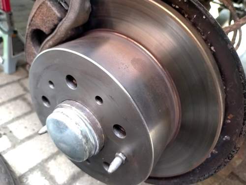

Neue Trommel
Wieviel Kilometer bist du mit den neuen Bremsbacken bisher gefahren?
Vielleicht sind die Beläge schon verglast, wenn die zu stramm saßen und daraufhin heiß geworden sind.
Bei meinem BMW muss die Einstellschraube bei der Grundeinstellung um zehn Rasten gelöst werden, wieviel das bei deinem Ducato sein soll weiß ich nicht.

Das kann ich mir eigentlich nicht vorstellen.Ich bin so gut wie nicht gefahren. Wirklich heiss wurden die Bremsen auch nicht (hab ich nach den Tests angefasst). Sowas kenne ich eigentlich nur von heissen Scheiben auf der Autobahn. Die Belege sind optisch kaum beansprucht und die Oberfläche sieht recht offenporig aus. Aber wenn der wieder durchfällt, dann werde ich hier alle Punkte nochmal abarbeiten.
