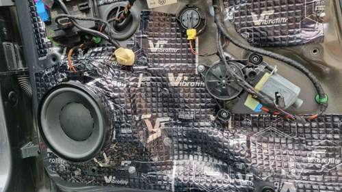

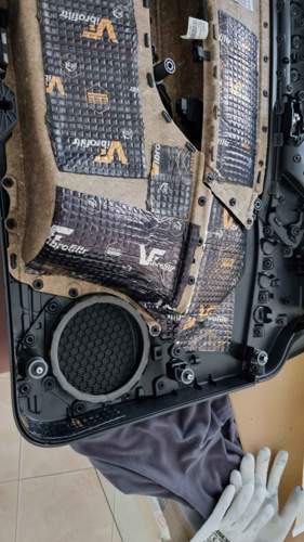

Türverkleidung ab und alles Außenblech und Türverkleidung richtig !! mit Alubutyl dämmen gibts günstig bei Amazon
Dämmflies gibts dort auch drauf wegen der Filterrung der Frequenzen sonst klingts nur nach mittigem Brei.
Adapterringe für die Ls damit sie bis ans Gitter kommen. Trichter um die Ls bauen aus Dämmflies damit die wirklich nur in den Innenraum schallen.

Bei mir
und ich sag dir zu wenig Dämmflies, höre immer noch unsaubere Frequenzen aus der Türverkleidung.
Ist jetzt meckern auf hohem Niveau
Bei dem 202 musst du die Türverkleidung voll bekleben da der ziemlich offen ist
