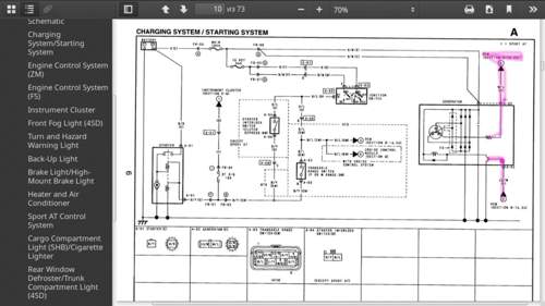

Liebe Experten. Ich bin mir sicher die Anfrage ist schon geposted worden. Ich finde aber nichts über die Suchfunktion und möchte jetzt ungerne 109 Seiten mit Beiträgen durchforsten. Unser 323 BJ, EZ. 2001 hat seit geraumer Zeit Motorprobleme. Unruhiger Motorlauf, ständiges ausgehen im Leerlauf etc. pp. Oft genug gepostet. Habe zig Teile getauscht, wie Kerzen, Zündkabel, Zündspulen, Ansaugschlauch, Nockenwellensensor. Manchmal ein bischen besser, aber nicht wirklich. Viel zu spät bin ich drauf gekommen, die Ladespannung zu messen. 11,8 Volt, bei erhöhter Drehzahl noch weniger. Die Batterie ist o.k. Liefert geladen 13 Volt. Problem gelöst, neue LiMa eingebaut. Weit gefehlt, die Neue liefert auch nur 11,8 Volt. Riemen sind ebenfalls neu neu und richtig gespannt. Messe ich dickes rotes Kabel von Lima an Lima gehäuse bekomme ich auch nur 11,8 Volt. Messe ich bei laufendem Motor Batteriepole, das Gleiche. Massekabel sind o.k. Werkstatt sagt, die LiMa wird nicht erregt. Es gibt ja noch den Kontrollstecker. Der ist bei anderen Fahrzeugen dreipolig. Beim 323 nur 2 polig. Daher helfen die anderen Anleitungen zu Fehler suche nicht weiter. Wer weiss Rat??? Achso, Schlüssel rein, Batteriesymbol ist an. Motor starten, alle Warnungen weg.

Hallo
Bei einem BJ 2001 sitzt der Regler aber mit im Generator.
der gesuchte Anschluss für die Erregung +Ladekontrolle ist der Anschluss D
lage siehe https://www.kfzteile24.de/.../generator-lichtmaschine?ktypnr=9908
der andere Anschluss P ist ein Wechselstromsignal zur Drehzahlermittlung
mögliche Fehler : Unterbrechung von D und oder Schluss mit P
z.B. durch Elektolyse in einem feuchten Stecker ,Marderbiss ,Kabelbruch
man könnte auch als ersten Schritt den 2 poligen Stecker erstmal ablassen und mit einem Kabelsteckschuh auf Klemme D eine konventionelle Ladekontrollleuchte/Erregerschaltung aufbauen.

nein ,da gibst keine Spannungsregler . nur ein Transistor welche streuern Stromfluss ueber Rotor fuer elektromagmatischer Feld
P ist ein ausgang von Wechselstrom(Phase)
D ist ein eingang fuer Pulsweitenmodulation https://de.wikipedia.org/wiki/Pulsweitenmodulation

schaltplan lima bei mazda 323 bj gleich , wie bei mazda 3 mit motor 1,6 z6
http://www.killers4hire.com/.../B3E011718300W05.html
uebersicht schaltplan fuer mazda 3
http://www.killers4hire.com/.../B3E010200102W12.html
wiring diagram fuer mazda 323 bj https://www.mazdabg.com/.../Mazda%20323%20BJ%20Wiring%20Manual.pdf
auch gibst ein moeglichkeit selbst benotigen spannungsquelle fuer D loeten
https://forums.drom.ru/.../t1151770248-p6.html#post1131216479 betrag nummer 275 von Dmitry Popoov
https://...slate.googleusercontent.com/translate_c?...
Habe da gerade so eine Idee
Die Spannungsquelle für das PWM signal an pin 53 wird wohl aus Pin 71+97 gewonnen. (evtl. auch von Pin 4)
Wenn die Spannung dort zu niedrig ist,wird entweder kein PWM-Signal erzeugt-oder ein PWM-Signal mit zu geringer Höhe.
Dadurch wird der Transistor im Generator nicht (oder zu wenig) durchgesteuert.
Das heisst kein (oder zu wenig )Erregerstrom.
Ursache könnte ein schlechter Kontakt im oder am Main Relais sein.
Dadurch waren dann auch alle anderen Fehler erklärbar.
Einfach mal die Spannung an Pin 71+97+4 messen, oder alles nach der Anleitung duchchecken
MfG
