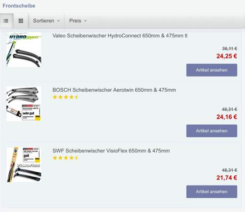

Hat denn schon jemand auf deinen GT oder AT neue Scheibenwischer montiert?
Meine sind nach 2 Jahren nicht mehr die besten und nun wollte ich sie vor dem Kundendienst tauschen.
Hab gesehen das neue von BMW locker 70€ plus wechseln kostet. Wenn ich sie selbst Wechsel dürfte es einiges billiger sein.
Gruß habli1981
Schau mal bei ebay nach. Bosch Aero-Twin für ca. 22 Euro.
Ich denke das einklipsen sollte jeder noch selbst hinbekommen ;-)
Oliver
Kann ich bestätigen. Bosch Aerotwin passen perfekt und wischen genauso gut. Zudem sind sie außerordentlich leise.
Den hinteren habe ich aber noch nicht gewechselt.
Danke für eure Antworten.
Dann wäre das der „Bosch Aerotwin a309s“ mit 650mm u 475mm.
Gruss
@Habli1981 schrieb am 6. Januar 2018 um 13:25:38 Uhr:
Gruss
Genau diese, passen beim AT und GT.
Hab mich mal für die Valeo Blätter entschieden … aber noch nicht montiert.
