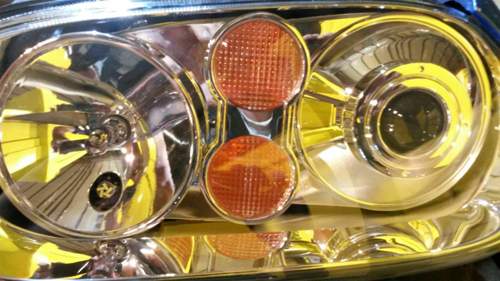

Leider wurde einer meiner Scheinwerfer durch das Nachbarskind ungluecklicherweise komplett zerstoert, daher steht jetzt ein Satz 2 Scheinwerfer an.
Ich habe mir 2 Modelle ausgesucht, die ich sehr ansprechend fand.
http://www.ebay.de/.../391839329064?...
https://www.bremsscheibe.de/.../...lf-4-Typ-1J-Bj-98-03-chrom.html?...
Hat jemand schon Erfahrungen mit sowas gehabt, und gibt es Scheinwerfer die auch die Lichtausbeute erhoehen?
Sonst habe ich mir gedacht, in diese Scheinwerfer dann diese tollen Nightbreaker von Osram zu stecken, denn mit den Original Scheinwerfern bei Starkregen und den original Gluehbirnen habe ich wirklich garnichts mehr gesehen, und bin auf der Autobahn mit 30 rumgedackelt, bei Scheibenwischer auf hoechster Stufe.
Weiterhin habe ich einen 1.9 TDI Baujahr 98, ist der Einbau durch eigene Hand auch moeglich, oder muss das eine Fachewerkstatt machen?

Ich würd bei den originalen bleiben,
Hier bei mir in der Stadt fahren einige sowohl mit den dayline als auch mit angle eyes rum.
Persönlich finde ich wirkt das eher billig.
Die originalen mit den Nightbreakern und ein Hauch höher gedreht als sie sollten, leuchten unglaublich viel aus.
Mit freundlichen Grüßen
Nimm Scheinwerfer von Hella oder Bosch, sprich Originalausrüster. Alles andere macht noch schlechteres Licht.

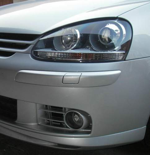

Ich habe damals, mit Golf 3 und 4 viele Experimente mit Angels gemacht.
Meine Erfahrungen waren durchwachsen. Erstmal muss man auf das E-prufzeichen achten. Viele Angel eyes werden ohne verkauft und die kannst du in die Tonne treten. Sind nicht zugelassen und die Leuchtkraft/Seite sind auch wenig hilfreich.
Ich hatte mehrere montiert. Von den klassischen billig 100 Euro werfern bis zu teureren Modellen.
Klar, original ohne Angel eyes hatte die besste Ausleuchtung. Merkt man sofort.
Aber auch die Angel eyes hatten teilweise echt gute Resultate. Ich habe mir damals als ersten die billigsten von eBay besorgt (Name müsste ich Mal raussuchen), die waren garnicht Mal so beschissen. Gute Glühbirnen rein und man konnte damit schon gut fahren. Aber gute 20m weniger Ausleuchtung als die originalen Hella.
Ich hatte ein paar (um die 200 euro) an meinen Golf dran damals, da ging nichts weiter als 50m. Hölle nachts.
Die Optik ist Geschmackssache, wer es will soll es tun. Damals fand ich sie auch ganz cool. Heute naja. Man wird älter.

Mag sein, das es unter den ganzen miesen Partyscheinwerfern auch halbwegs brauchbare gibt...
Jedoch mache ich, aus leidvoller Erfahrung bei sicherheitsrelevanten Baugruppen keinerlei Kompromisse (Licht,Bremsen,Reifen)
Jede DE-Halogen/Xenonlinse benötigt einen "Lichtformer" und wenn damit das Leuchtmittel/Fassung nich 100%
aufeinander passt/abgestimmt ist, landet das Licht irgendwo-aber nicht dort wo es hin soll
Vergleicht doch mal selbst den großen Abblendlicht-Reflektor vom Originalscheinwerfer, mit der mikrigen Linse mit dem
tollen Angeleye außenrum, durch die sich nun das gebündelte quetschen muß....
Ach ja, in meiner Umgebung fährt sogar ein Schwachmat mit diesen Halogenlinsen rum....und da er ein toller Hecht ist-
und es wie xenon aussehen soll, hat er richtig blaugetöntes Halogenlicht reingeschraubt....ratet mal, wieviel Licht
noch auf der Straße ankommt, geschweige bei nasser Straße
