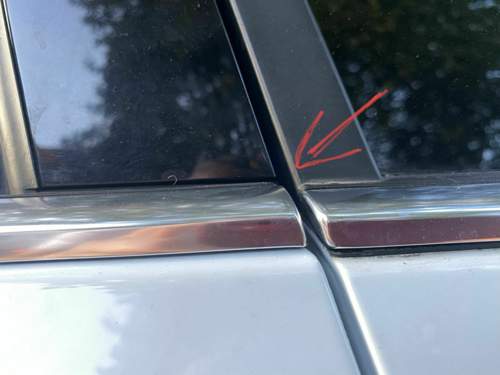

Folgende Geschichte; mir ist jemand in die linke hintere Tür gefahren, diese musste daraufhin gegen eine Neue ersetzt werden.
Als ich mein Fahrzeug abholte, stellte ich fest, dass die neue Tür im vorderen Bereich 1-2mm und im hinteren Bereich ca. 2-3 mm zu hoch sitzt. Ich habe also eine auffällige Stufenbildung der Zierleisten, Fensterkanten und Falzkanten.
Mein Skoda-Autohaus und dessen Karosseriebauer erklärten mir, dass das an den Fertigungstoleranzen bei Skoda liegt und man es nicht besser hinbekommt.

Ich bleibe dabei, es ist eine Einstellungssache. Bei der Produktion werden die Türen von vorn nach hinten eingestellt, dass müsste hier auch gemacht werden. Man kann da auch den Schanierblock an der B- Säule lösen, nicht die an der Tür. Ist etwas aufwendig, da die Innenverkleidung der B- Säule runter muss ( eine Schraube ist von innen). Der Fanghaken vom Türschloss muss auch neu eingestellt werden. Wie gesagt, ein erfahrener Schlosser ist hier die bessere Wahl. Die hier angesprochenen Fertigungstoleranzen von 2-3 Millimetern gibt es nicht, Eventuell nur bei Handgeschmiedeten Autos. Diese Blechteile werden in Tonnenschweren Pressen zu tausenden hergestellt, Toleranzen von max. 10tel Millimetern, mehr ist technisch nicht möglich.
Moin! Exakt so, wie es oben beschrieben wurde (Öffnen der B-Säule innen und Fanghaken neu justieren) hat Skoda selber es jetzt gemacht und endlich passt das alles.
Offensichtlich ist lediglich die Karossereibaufirma, die hier als Vertragswerkstatt für einen großen VAG-Händler alle Marken (Porsche, Audi, VW und Skoda) bearbeite, nicht in der Lage das hinzubekommen.
Jedenfalls war ich heute Morgen noch einmal zu einem letzten Versuch bei Skoda direkt. Was soll ich sagen, sie haben es endlich hinbekommen, alles passt und die Tür schließt und öffnet perfekt.
Das mit den Fertigungstoleranzen hielt ich von vorne herein für eine billige Ausrede...??

Da kann Skoda nichts dafür. Die Tür muss einfach nur richtig eingestellt werden. Im Werk wird die Tür teilweise mit roher Gewalt bearbeitet und eingestellt, dass traut sich in einer normalen Werkstatt keiner. Also einen erfahrenen Fachmann suchen der macht das schon.

Bist du des Wahnsinns? Wenn da jetzt ein Dritter dran geht, ist die Skodawerkstatt fein raus. Das ist ein eindeutiger Mangel. Selbst bei den bei ital. Wagen bekannten Maßtoleranzen gibt es solche Abweichungen nicht.
Es bleibt einem nichts anderes übrig, als sich extrem auf die Hinterbeine zu stellen und sich zu wehren. Letztlich geht es am Ende dann halt nur über Anwalt und Gutachter.
