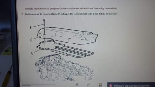

ich verbaue einen neuen Deckel mit Dichtung.
Frage: Ist eine zusätzliche Abdichtung sinnvoll/vorgesehen? Z.B. mit Dirko HT?
Danke für Infos!

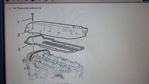

Ja, dort gehört eine kleine Raupe Dichtmasse hin.
@Hubert Moennikes schrieb am 11. März 2024 um 17:59:03 Uhr:
auf den Fotos ( Tis 2000 ) ist es abgebildet.

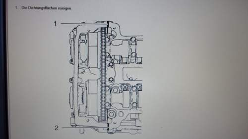

Dort wo steht "die Flächen reinigen". Richtig?
Da sind wohl zwei Guss-Nähte.
@hwd63 schrieb am 11. März 2024 um 17:54:02 Uhr:
@wvn
Nein ist nicht notwendig und unsinnig und nur Pfusch.
OK, bis auf die zwei kleinen Stellen bei der Steuerkette.

@wvn
Ja stimmt.
Habe ich vergessen und verwechselt mit unten.
Wenn du aber eine T- Dichtung verwendest von der Ventildeckelhaube kannst du die Raupe glaube ich weglassen, wegen der breiten Aufflagefläche.

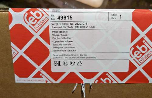

Gibt nur noch neue Deckel mit T-Dichtung. Habe nicht nach der Motornummer geschaut und wollte aber auch sichergehen.
Habe jetzt nen Deckel von Febi genommen, der soll angeblich OK sein.

Der Deckel sitzt schon mal, naja ...
Das mit dem Deckel liegt an dem Zubehörteil, da habe ich einen billigen von Maxgear genommen.

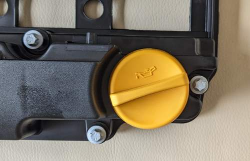

Ich habe letzten Herbst einem Bekannten beim Einbau eines Febi-Deckels geholfen (Schrauberneuling).
Ob das wirklich eine Febi-Deckel war ist unbekannt.
Links oben mittig war das Febi-Logo mit Produktionsdatum eingelasert.
Der Bereich der Seriennummer war leer bzw. ich glaube da standen links und rechts jeweils ein X.
Innendrin war noch eine (4-stellige ?) Nummer eingeprägt, sowie eine Zeitcode-Tabelle.
Außerdem ist mir noch aufgefallen, dass auf dem Deckel über der Membran sowie darunter auf dem Deckel selbst jeweils in türkiser Markierungspunkt war.
Ich kann nur sagen, dass es an dem Deckel soweit nichts zu beanstanden gab.
Wie genau die Unterdruckwerte im Kurbelgehäuse eingehalten werden ist unbekannt, zumindest konnten wir aber keinen übermäßigen Unterdruck feststellen.
Und wie lange er hält muss sich natürlich auch noch zeigen.

Das mit den Merkmalen kann ich bestätigen. Sieht nicht nach einer Fälschung aus, denke eher, dass Febi auch von irgendwo zukauft, wie andere auch.
