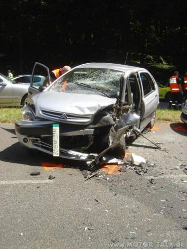

Dass Unfälle mit geringer Überdeckung vom Sicherheitskonzept der Hersteller nicht wirklich abgedeckt sind, ist ja schon länger ein Problem. Im Endeffekt wird halt für die Chrashtests konstruiert, weniger für reale Unfallszenarien.
Hab letztens erst auf dem Schrottplatz einen recht neuen Skoda Kombi stehen sehen, der einem solchen Unfall zum Opfer gefallen war - ich bin mir nicht sicher, ob das der Mensch hinterm Steuer überlebt hat, der sah übel aus.
