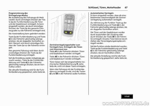

3. Wie bekomme ich es wieder hin, das sich sobald das auto losfährt sich die Türen automatisch wieder verschließen? habs irgendwie abgeschaltet

tja .... ums Fehler auslesen kommste da wohl erstmal nicht drum herum :)
Und mit den Türen .... das steht in der Bedienungsanleitung .... habs zwar gelesen .... aber vergessen :)
Zu 3)
da steht's :D
hast du den Privat oder beim Händler gekauft?? Der Vectra macht ja seinem Namen alle Ehre!
"Geht nicht, gibt's doch!"
Signum-01-2006-069
hier die Anleitung zu Speedlock
1,) Zündung einschalten
2.) Zündung ausschalten und Schlüssel abziehen
3.) Schalter "Türen öffnen/schliessen" in der Fahrerseite (unterhalb der eletr.Fentsterheber) drücken und FESTHALTEN
4.) Zusätlich am Schlüssel auf die Schliessen Taste drücken und ebenfalls FESTHALTEN
5.) Es fahren ggfs. alle Fentster automatisch herunter - bei elektrischen Fensterhebern natürlich nur :)
5.) Nach ca 2-5 sek ertönt ein "Piepton".
6.) Beide Schalter loslassen und alle Fenster wieder hochfahren - FERTIG *freu*
