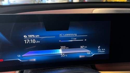

Hallo liebe Foren-Mitglieder,
ich freue mich, endlich meine erfreuliche Nachricht mit euch zu teilen. Seit dem 05.07.2023 bin ich der stolze Besitzer eines fantastischen iX1. Die Begeisterung, die ich schon während meiner ausgiebigen Probewoche mit dem Fahrzeug gespürt habe, hält unvermindert an.
Doch bei all meiner Freude stoße ich auf zwei Fragen, die ich trotz intensiver Recherche nicht klären konnte:
Ich habe bei meiner Bestellung die Option "AC Laden Professional" ausgewählt, die laut Beschreibung das Laden mit 22 kW ermöglichen sollte. Entsprechend wurde mir bei der Auslieferung auch ein 22 kW Ladekabel mitgegeben. Nun war ich bereits an zwei verschiedenen Ladestationen, die laut App 22 kW unterstützen sollten. Trotzdem habe ich immer nur eine Ladeleistung von 11 kW erreicht. Auf dem Cockpit konnte ich eine Anzeige bis 22 kW sehen, jedoch zeigte der Zeiger immer nur auf 11 kW. Die Ladebegrenzung ist definitiv deaktiviert. Hat jemand eine Idee, was ich falsch mache?

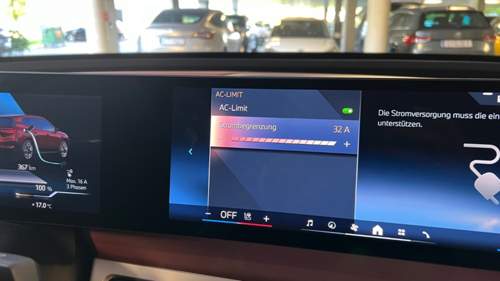

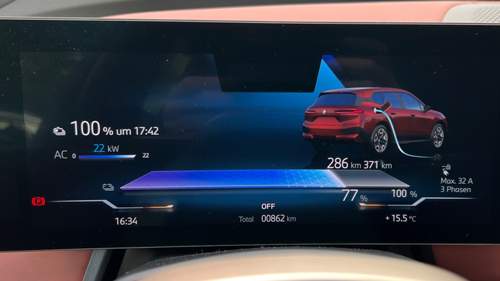

Du wirst die maximale Ladeleistung auf 16A eingestellt haben (ist wohl der Auslieferungszustand).
Erhöhe ihn im Menüpunkt Laden auf 32A und schon klappt es mit 22kw.

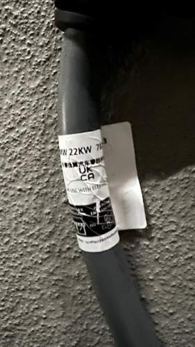

Hallo an alle
Ich habe bei meiner Bestellung darauf bestanden den 22Kw Kabel anstatt den 11 Kw zu bekommen. Dann hat der Verkäufer mir gesagt, das die 22 Standard sind. (Bestellt 03/23). Das Auto ist bereits produziert und bekomme es Mitte November da der Leasing vom aktuellen 3er dann abläuft. Jetzt stelle ich fest, dass die 22 Kw extra bestellt werden müssen. Der Verkäufer hat leider nichts dazu gesagt. Ich bin ausgegangen, mit dem 22er Kabel wird 22 Kw geladen. Warum liefert BMW den Kabel wenn nur11 geladen kann?
Weil man damit 7,4kW einphasig schaffen kann, was mit dem 11kW Kabel nicht geht.

Ich möchte ja garnicht behaupten, dass das BMS grundsätzlich nicht dazu in der Lage ist, aber wenn man an einer Wallbox hängt, lädt er eben nicht einphasig.
@WW-Matze
Ich weiß nicht ganz, wo wir aneinander vorbei reden.
Ob das BMW BEV an einer Wallbox einphasig oder dreiphasig lädt, hängt ab von
a) dem Anschluss der Wallbox an das Stromnetz (einphasiger oder dreiphasiger Anschluss),
b) der Einstellung der Wallbox, sofern diese zwischen einphasigem und mehrphasigem Laden umschalten kann
c) bei Wallboxen mit Ladebuchse, dem verwendeten Mode-3-Kabel (einphasig oder dreiphasig)
Der zulässige Strom hängt dabei wiederum davon ab, wie das Kabel spezifiziert ist, also 11kW/16A oder 22kW/32A.
