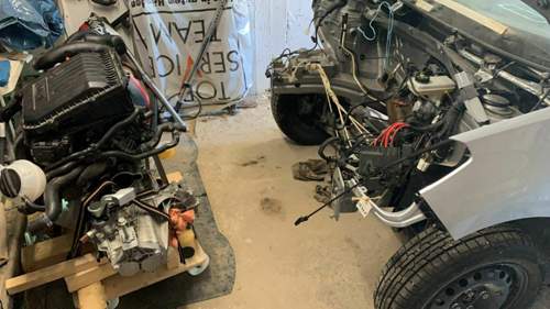

Ich tippe bei dir auch auf einen kleinen Sensor.
Da ich inzwischen jede Schraube vom Up kenne, kann ich sagen, dass die Qualität der verbauten Teile sehr gut ist!
Werde mich demnächst wieder melden, wenn ich zeit zum Dokumentieren habe, es ist wieder viel passiert...
