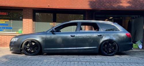

So schaut der Wagen im „Lift“ Modus aus...
Sieht zwar nett aus.. aber unfahrbar...
