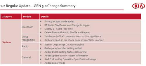

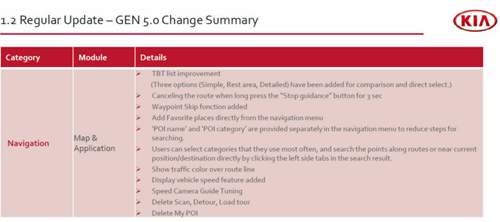

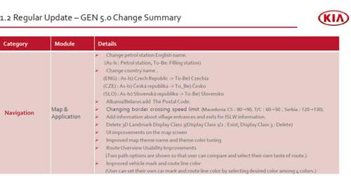

Ich habe am Freitag meinen stinger vom Service abgeholt und auf der "Rechnung" stand was con Navi Aktualisierung.. Also hab ich mich auf die Suche begeben!
Und habe gleich ein paar neue Sachen entdeckt (zumindest sind soeben für mich neu)
Schöne Grüße
tomoffel
So... ich hab mal ein paar Fotos vom Navi-Screen gemacht...
Neu für mich:
- verschiedene Darstellungen der Karten (Bild 1)
- Pfeil- und Wegfarben einstellbar (Pfeil blau, Weg grün)
- GPS-Geschwindigkeit oben im NAV-Screen (wird auch rot bei Overspeed[schämt sich wohl])
- Anzeige der Ausfahrtnummer am Kreisel
- Wechsel der verschiedenen Infos im unteren Teil im HomeScreen (siehe Bild 4 und 5)
- automatische Anzeige der Annäherung in der rechten Seite bei Fullscreen (Bild 3)
- "Route abbrechen" im Fullscreen (Bild 3 unten rechts)
Karten
Normal
Annäherung
+2

So, nochmal irgendwie wollte das app gestern nicht wie ich wollte..
Spritpreise kann man auf der Live-Info Seite oben unter Typ wechseln (es gibt Benzin und Diesel) bei Benzin wird so wie ich das gesehen habe der Preis für E10 genommen.
Radio Favoriten lassen sich jetzt einzeln löschen!
Bluetooth Quellen können gewechselt werden
Unter Einstellungen - Navigation - Navigation gibt es nun Parkinformationen, scheint Parkplätze direkt auf der Karte anzuzeigen (ging zuvor afaik auch)
Bluetooth Quelle laesst sich wechseln (werde ich die Tage mal genauer testen).jpeg
