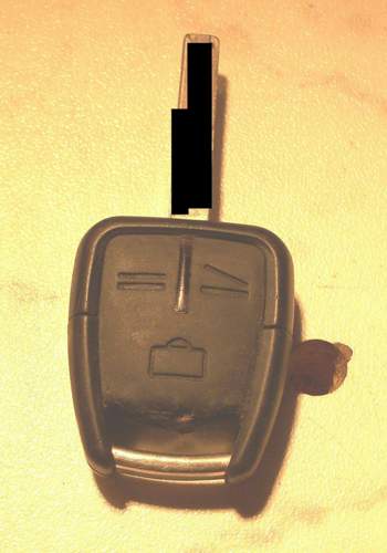

Erstmal die Fernbedienung: Ich werde euch Bescheid geben, wenn ich sie bekommen habe, ich habe soeben auf eBay diesen DIY-Kit bestellt: http://www.ebay.ch/.../261900010322
1 Stück kostet mit Versand beim heutigen Kurs(18.12.2015) 13€, wenn das was taugt wäre das eine günstige und elegante Methode.

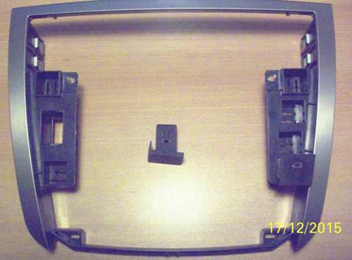

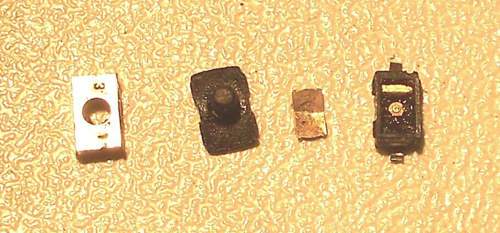

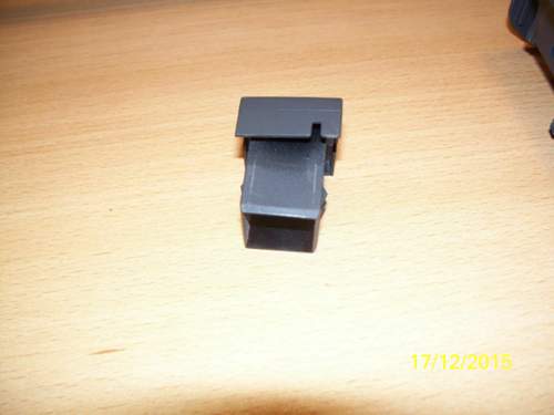

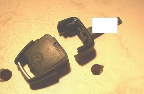

Moin,moin, Sapparillo! Schau mal in die SuFU rein dort ist das Thema bereits ziemlich oft beschrieben! Auch von mir ...habe sogar bebildert wie man die einzelnen Taster reparieren kann- so man es will. Wenn ich mir aber deinen Satz aus der Bucht ansehen sieht es so aus als ob diese microtaster nicht auf unsere Platine passen! Die Microtaster gibt es einzeln in der Bucht und die Hüllen sind über einen Anbieter - auch in der Bucht ) aus Berrlin preisgünstiger!

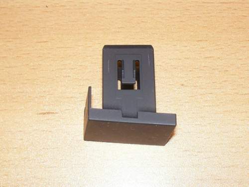

So habe mal jetzt in Ruhe deinen Text gelesen.... vorhin keine Zeit gehabt. Das mit dem Taster für die Kofferklappe( zerkratzt) kommt - jedenfalls bei meiner Frau und bei meinem Vater..vom drücken dieser Tasters
und eben nicht vom tasten. Zusätzlich wird dann oft mit dem Fingernage gedrückt und so entstehen diese Spuren. Nach ner Weile werden diese Taster ( durch Hand Fett bzw. Schweiß etwas ...Weich/ schmierig) und sieht dann nicht mehr schön aus. Diese Taster kannste aber alle leicht raushebeln. immer links und rechts mit etwas Flachem und festem ( ich nehm immer ein altes Messerheft was ich zurecht geschliffen habe. Also flach und so ca. -10mm breit dann rein in die Spalten und leicht nach außen..oder es geht auch mit ein bischen starkem ziehen / hebeln dann gehen sie auch so raus. Binde dir noch ein paar Fotos ran dann siehste wie es im ausgebautem Zustand aussieht. und wo die Befestigungen sind!

Ja die Taster sind schnell gewechselt... zwei lötpunkte und gut ist. aus diesem Grunde sind die auf dem Bild ( welches du eingestellt hast) nicht die richtigen. die sind zu lang und passen nicht auf die Leiterzüge. Ausnahmen gibt es aber immer. Machdoch deine VB auf und schau welche du drauf hast. Entweder die mit dem langen hellen Steg oder die wie auf meinem Bild 5 , mit dem Gummignuppel in der Mitte. Link nicht mit angegeben...keine Absicht...vergesslichkeit ..es rieselt halt schon manchmal der Kalk :-))) ZUM Beispiel :
