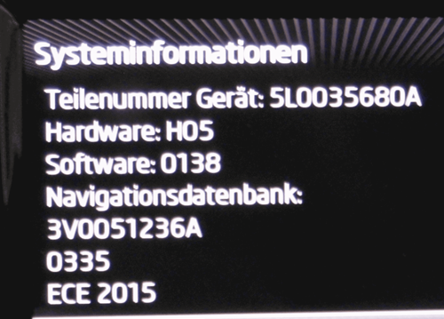

Wir sind seit dem 5. Feb. 2015 durchaus stolze Besitzer eines 1.8 TSI Yeti, Version L&K. Die Produktionswoche des Autos war wohl direkt zum Jahresbeginn.
Als Radio-Navi-System ist das Amundsen (aber offenbar ohne "+") eingebaut.

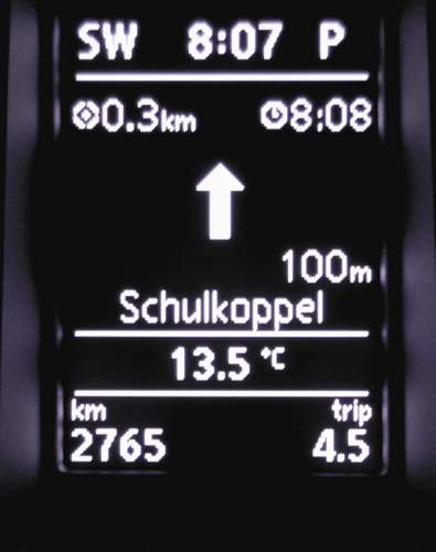

1. Es werden alle Navi-Daten auf das Maxi-Dot-Display übertragen, also Richtungspfeil nebst verbleibende Meter, Grobrichtung, Fahrzeit bzw Ankuftszeit u.ä. sofern eine Navigationsaufgabe läuft. Ist das Amundsen nur eingeschaltet zB nur Radiobetrieb, wird ebenso zumindest Himmelsrichtung in 45° Schritten auf dem MaxiDot (oberste Zeile links)... gewählte Radiodaten natürlich auch.

Mein Händler war so freundlich und hat das neue Amundsen in einem Neuwagen aktiviert. Die Navi-Daten wurden im MaxiDot angezeigt.

Wie kommt es das ich selbst in einem Yeti drin gesessen habe mit dem neuen Amundsen und die Anzeige im Maxi Dot Display selbst sah...

Eine Navigation im MaxiDOT ist ganz einfach n i c h t instaliert.Bei einem Kfz. FL bis Okt.2014 wurde der bisherige Modus verbaut.Austellungsfahrzeuge(Vorführ) sind demnach auch wie bisher mit einer Übertrag. im MaxiDOT ausgestattet. Eine neue Info vom 22.12.(heute) meines Hänlers besagt folgendes:
Kfz.ab Auslieferung im Nov.(Herstellung) können ab der 10.Woche 2015 aktualisiert werden. Es ist Frühjahr und der Winterschlaf ist bei SKODA vorbei!!Ansonsten ein tolles Auto-kein Einheitsbrei/Ei wie alle rund gewölbte Dachformen.Habe ua. 4 Toyo LC -BJ 42,BJ75,HJ 80HZJ78,Frontera,Pajero,AMI 6,5l V8 Diesel und zu Anfang der 80. einen240 MB 72 PS lang 4 Jahre gefahren.Kenne michaus.
Sorry, aber warum ist das Navi bei meinen Händler freigeschaltet? Es ist auf jeden Fall das neue Amundsen; ich hatte es mir deshalb extra angesehen (damals noch im Transportmodus).

Das neue Amundsen (selbst angefasst und bedient) funktioniert einwandfrei mit dem MaxiDot Display. Jetzt verstehe ich nicht wieso es dann bei dir nicht gehen soll? Und das angeblich generell nicht gehen soll wenn es aber doch geht!
Steht auch so in der Anleitung, die man sich als APP herunterladen kann.
