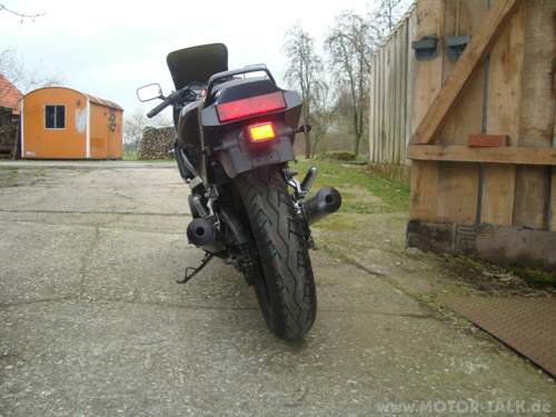

So...da meine bessere Hälfte schon länger mit dem Gedanken spielt, ihren Führesrschein zu erweitern und ein Auge auf meine GPZ 600 R geworfen hat, konnte nicht wiederstehen und habe mir auf Risiko eine zweite GPZ unbesichtigt aus dem WWW gepickt. Für 200 Euronen und weiteren 50 für die Anlieferung kann man ja nicht viel falsch machen war mein Gedanke. Zumal das gute Stück nur einen Vorbesitzer hatte und nur 35000km auf der Uhr stehen. Soweit, so gut...leider ist dieser Vorbesitzer nicht sehr pfleglich damit umgegangen und so stand die GPZ mangels Einsatz von Frostschutz mit einem Riss im Zylinderkopf und teilzerlegt über ein Jahr im Garten, was weitere Spuren hinterlassen hat. Die Liste der benötigten Teile ist jedoch weniger lang, als zunächst angenommen. Es fehlen: Der Auspuff, die Batterie, die Kette und die Tachowelle. Defekt sind: Zylinderkopf, Federbein, Rücklicht und die Reifen. Federbein und Zylinderkopf habe ich zum Glück noch herumliegen. Der Rest muss nun beschafft werden.
Hier mal das Bild des Jammers :

Mal ein kleines Update...die GPZ wurde zerlegt und alle Teile auf Wiederverwendbarkeit gecheckt. Nachdem jedes einzelne Teil aufbereitet wurde, wandert es in den Zusammenbau. Und so schaut es zur Zeit aus:
Hast du den Rahmen nur geputzt oder doch noch lackiert ? Sieht auf dem Bild echt sauber aus.
gruß
Halb und halb...der Verbesitzer war sehr locker im Umgang mit Farbe. Rost und Dreck samt Anbauteilen wurden großzügig mit lackiert. Hatte erstmal Tagelang zu tun, den Mist überall herunter zu bekommen. Dann habe ich geputzt wie ein Weltmeister und ein paar Bereiche beilackiert, was nicht so einfach war, da immer wieder alte Farbreste hoch kamen. Aber jetzt ist es zwar nicht schön, aber immerhin okay und rostfrei .
Wenn die Gabel zusammengebaut ist und der Motor läuft, dann werde ich schauen wie es weiter geht. Sollte die Schwarze bei uns bleiben, dann geht der Rahmen im Winter zum Sandstrahlen und Pulverbeschichten. Alles andere hat keinen Sinn und ist Murks.
