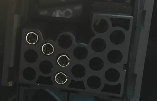

Mit der Signalquelle ist das Android Radio gemeint? Entschuldige, das hatte ich ganz vergessen. Es ist dieses Xtrons Radio verbaut.
Es sind nur die beiden zuvor geposteten Kabelsätze am Radio angeschlossen + dieser Kabelsatz, der zwischen dem Kabelbaum des Autos und dem Radio steckt.

Wenn ich dem Büld glauben schenken darf ist ein Quadlock im Lieferumfang mit bei.
Was für mich im Umkehrschluss heissen würde, du würdest Quadlock Iso Adapter benötigen.
Weshalb sich wiederrum die frage stellen würde, wie hast du das Radio zum laufen gebracht.
Stimmt, danke für den Denkanstoß frestyle. Auf dem letzten Bild (Reverse-In und Key1-5V) ist das "Stromkabel" mit den beiden Quadlock Enden zu sehen. Ein Ende steckt auf dem Autokabelbaum und das zweite Ende hängt ohne Verwendung im Radioschacht. Mittels des ISO Adapters meines alten Radios habe ich wieder den braunen und den schwarzen ISO Stecker zur Verfügung.
Hallo, der Verstärker ist nun angeschlossen funktioniert aber nicht. Der freie Quadlock hat auch nur 4 belegte Pins. Der Isoadapter meines alten Radios hingegen ist fast vollständig belegt. Kann es vielleicht daran liegen?
Ansonsten kam mir die Idee, dass der Verstärker vielleicht zu wenig Strom bekommt da das Radio inkl. Display doch etwas mehr Strom zieht? Am alten Radio hatte zumindest die grüne "Radio on" Lampe geleuchtet.
