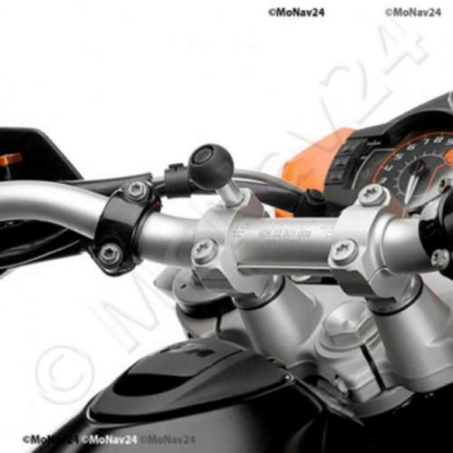

Hallo zame
Seitdem ich den RAM Mount an der Lenkerbrücke befestigt Habe( mittels einer 3/8 imbus schraube)
Vibriert die rechte Seite so unwesentlich dass ich meine, nach einer 1/2std fallen mir die Finger ab.
Immer Finger weg vom Gas macht keinen Spass.
Meine Digge is ne Fatboy BJ 16 mit en 103b Motor und en 1 1/4" Lenker
Hab schon mal gehört das ne Karte zum navigieren zu arg flattert beim fahren daher lieber es Navi.
Vielleicht hat jemand en guten Tip
Danke Gruss klaus

Mach die originale Schraube wieder rein und kauf Dir eine Ram Mount mit Lenkerklemmung. Dann dürfte das unwesentliche Vibrieren am Lenker verschwinden.
Themenstarteram 16. August 2017 um 12:28
Na gut ich probiere es mal mit der Louise

Wahrscheinlich musst du alle vier Schrauben lösen und dann gleichmäßig über kreuz wieder festziehen.
Am besten nach vorgeschriebenem Drehmoment. Sonst verzieht sich die Brücke.
