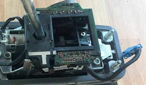

seit neustem fängt der Wagen beim beschleunigen sehr stark an zu ruckeln, fühlt sich an als ob er sich verschluckt. Bevor das ruckeln anfängt sind im Display alle Gangstufen gelb hinterlegt. Kennt einer von euch das Problem?
Fehlermeldung: -Gemischregelung Abgas Gruppe 4, Bereich 2: Mager Grenzwerte überschritten

Hallo Jörg, die Fehler sind motor- bzw. getriebespeziefisch. Inzwischen weiß ich auch, dass Du einen 2004er W12 hast. Trotzdem wäre es besser, dieses direkt im Thread anzugeben, besser wäre es auch zusätzlich ein Fahrzeugprofil anzulegen und es für alle sichtbar freizugeben.
Bei den Fehlern wäre es auch hilfreich zu wissen, ob bei dem Phaeton eine Gasanlage verbaut ist. Wurde der Fehlerspeicher des Getriebes bereits ausgelesen? Wenn alle Gänge gleichzeitig leuchten/blinken so weist es auf ein Getriebeproblem hin, was im Steuergerät dokumentiert sein wird.

lass bitte mittels VCDS die Fehlermeldungen auslesen. Wäre für die Mitglieder hier im Forum hilfreich, ohne das wird es schwierig kompetent Antwort zu geben.
- Beim W12 muß regelmässig eine Getriebeölspülung gemacht werden.
Wann ist es das letzte Mal gemacht worden?
- es gibt eine Platine beim Schalthebel, dass die Stellung des Hebels auswertet und manchmal macht diese wohl Probleme.

@Aloris zurück zu deinem Problem
Wenn die Ganganzeige gelb hinterlegt ist, dann wird die Ganghebelstellung nicht erkannt. Folglich geht das Getriebe in ein Notprogramm (ich meine in Gang 4). Wenn die Ganghebelstellung wieder erkannt wird dann wird der zur Geschwindigkei und Drehzahl passende Gang eingelegt. Das muß ruckeln!
Nachdem du kürzlich das Schaltwerk zerlegt hast, würde ich meinen das der Fehler damit zusammenhängt. Da fallen mir drei Möglichkeiten ein
1. wie @MKK-XX schon bemerkte die Platine selbst, ist aber eher unwarscheinlich, außer dir ist der Schraubenzieher ausgerutscht
2. Die blaue Steckverbindung hat einen Wackler, auch das trifft eher nicht zu. Die Steckverbinder sind eigentlich recht zuverlässig wenn die Rastnasen eingerastet sind.
3. Der Schieber auf dem der T-förmige Magnet sitzt muß von oben eingeschoben werden. Auf der linken Seite sind drei Magnetfeldsensoren. Die erfassen die Position des Magneten (auf der rechten Seite sind auch Sensoren, die sind aber nur für die LED-Anzeigen zuständig). Wenn der Schieber nicht richtig sitzt oder der Magnet wackelt dann paßt das zu deiner Fehlerbeschreibung.
Du wirst also leider um eine nochmalige Zerlegung nicht herumkommen
Gruß Günther
Hallo Günther,
vielen Dank für den Tip. Ich habe jetzt die gesamte Elektronik der Schaltkulisse getauscht und das Problem ist weg.
Das starke ruckeln sobald der Wagen warm ist, ist immer noch da.
Auch wenn der Wagen ruckelt ist nicht immer eine Fehlermeldung da und wenn doch eine Fehlermeldung da ist kommt „Gemisch zu Mager“ . Sobald der Wagen kalt ist fährt er ganz normal. Gruß Jörg
