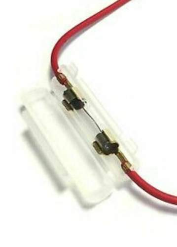

Schau mal nach der Sicherung,
normalerweise geht das "dicke Rote" zum Magnetschalter und das "dünne Rote" über eine Sicherung zur CDI. Die Brücke mit den Klemmen geht , wie du schreibst, direkt von Batterie zur CDI.
Themenstarteram 10. Mai 2020 um 14:10
Also meinst du das schwarz-rote Kabel, das aus dem Stecker in der CDI raus geht und in den kabelbaum läuft? Oder geht vom Stecker für das Schloss dieses Kabel weg? Ich weiß nicht genau welches ich verfolgen soll...wie sieht so eine Sicherung dann aus? Sorry aber kenn mich echt nicht aus ;)

Ich werde es die nächste Woche nochmal testen ob es mit der Zündung auf ein und Überbrückung doch anspringt oder nicht, da ich momentan nicht zuhause bin. aber das werde ich direkt versuchen. Das Schloss was ich gekauft habe wer ausdrücklich bezeichnet für das Modell rs450...erstmal danke für die Antworten. Wie sehe ich denn die Sicherung die evtl defekt ist?
