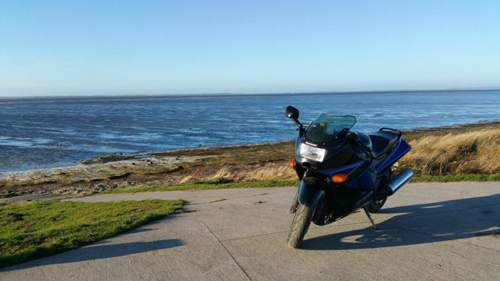

ich habe mir die ZZR 1100C von @Destrohmia geschnappt. Ich will mir das Gerät über den Winter einigermaßen zurecht machen und es gibt schon ein paar Fragen, wird aber wahrscheinlich im Laufe der Zeit noch viel mehr geben.
Den Fortschritt werde ich hier dokumentieren.
Ich fange mal mit folgendem an:
Der Tank hat äußerlich ein wenig rost (Blätterteig unterm Lack) und scheint auch von innen nicht mehr taufrisch zu sein, da erstmal ordentlich braune brühe rausgeflossen ist beim durchspülen. Habe schonmal ein bisschen quer gelesen und werde denke ich mal einen Versuch mit Zitronensäure starten. Auch die Chlor-Autobatterie/Ladegerät Variante habe ich mir angesehen, finde aber Zitronensäure irgendwie sympathischer und werde erstmal damit einen Versuch starten -> Dosierung habe ich etwas gelesen von 4kg Zitronensäurepulver auf 20l kochendes Wasser? Wie sind eure Erfahrungen? Muss danach zwangsläufig noch versiegelt werden?
Das nächste Thema wäre die Drossel (sofern vorhanden): Im Fahrzeugschein steht "Kraftrad o. LB", sie ist aber eingetragen mit 72KW@9000rpm. Davon leite ich mal ab das es sich um eine der beschnittenen 100ps varianten handelt. Destrohmia hat mir aber erzählt das mal ein neuer Vergaser reingekommen ist da kostengünstiger als der alte und in einem der wenigen anderen Threads habe ich das hier gefunden :
@Kawaturi schrieb am 18. Juni 2014 um 08:24:59 Uhr:
Die Vergaserdeckel der Ungedrosselten sind ca. 2,5 cm Hoch ! Mit den Melvin haste was Gescheites gekauft, habe ich mir für die ZXR nun auch Bestellt.
Ich werde also gleich morgen früh mal den Vergaserdeckel messen, meine Frage ist nun aber darüber hinaus: Ist diese Variante überhaupt zu entdrosseln oder passt ausschließlich der "beschnittene" Vergaser?
Was müsste getauscht werden? Diesem Problem möchte ich mich aber erst später widmen wenn alles andere wieder einigermaßen straßentauglich ist.
Da Verschleißteile und Flüssigkeiten neu sind hatte ich vor zuerst den Tank zu entrosten, damit der mir nicht gleich den Vergaser zuknallt, danach Verkleidungsteile dranmachen und dann das Vergaserthema nochmal angehen falls da nicht bereits ein größerer Vergaser reingekommen ist.
Soweit so gut, ich denke ich werde absofort häufiger hier unterwegs sein. Es gibt viele Fragen und ein viel zutun aber ich freue mich trotzdem riesig über mein erstes BigBike!!
Gruß Jens
PS: anbei schonmal ein paar Fotos von der Abholung, werde morgen mal ein paar Detailaufnahmen machen!
