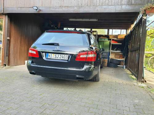

Moin, liebe Gemeinde
Im Grunde schon seit vielen Jahren mit anderen Autos in Unterforen aktiv, stelle ich mich hier einfach noch mal kurz vor.
Mein Name ist Nicki, 44 Jahre und wohne in Seesen am Harz.
Dank Möglichkeit einer eigenen Hebebühne, schraube ich seit meinem 18. Lebensjahr.
Über einen Freund bin ich 2011/ 12 zu meinem ersten von drei, S210er in Folge gekommen (E240, E200K, E320CDI). Es gab gute aber auch eher mehr schlechte Zeiten mit dem Typ.
Danach folgte mitte 2015 der erste S211er (E270CDI) und ein Jahr später nach einem Wildunfall,
ein E320CDI, wie gesagt...allesamt T Modelle, meist mit sehr üppiger Ausstattung, welche recht problemlos waren.
Nun ist der 211er ausgezogen und der erste S212 - E350 CDI BE, eingezogen.
Aktuell hat er 139000km runter, wurde immer bei MB scheckheft gepflegt, zuletzt bei o.g. KM Stand und ist ein 2010er.
Wie fast alle 212er, hat auch er eine gute Ausstattung. Auf manches habe ich aus der Erfahrung heraus, jedoch bewusst verzichtet wie z.b. die Airmatic DC.
Beim letzten 211er war diese nach Kauf mit Problemen behaftet, beruhigte sich in den Jahren danach und fing zuletzt an, wieder zu zicken.
Ich hoffe, wie auch in den anderen Unterforen Tipps geben zu können und auch welche hier zu finden.
Einige von euch kenne ich ja bereits. In diesem Sinne...allen eine schöne Woche.
Viele Grüße, Nicki :-)
