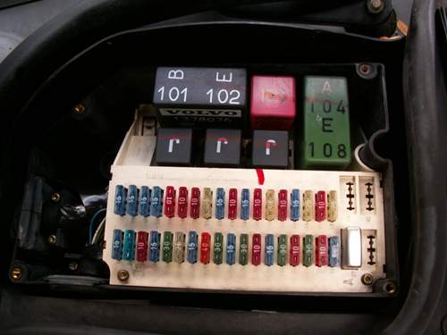

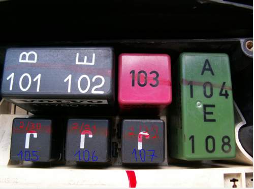

Weiterer Tipp: (wenn man vor dem Kühler steht: ) äussertes linkes mit äusserstem rechtem J-Relais tauschen; in dem Sicherungskasten-Motorraum, wo Du ja schon das 103er mal gebrückt hattest.
(werde gleich noch ein ein Bild modifizieren ;-) )
Das 'Linke' (105 (2/30)) ist für das Innenraumgebläse zuständig , das Rechte (107 (2/32)) für die Spannungsversorgung der Einspritzdüsen.
Machen die Düsen nix, da denen +12V durch das Relais fehlt, dann läuft auch kein Motor ;-))
Natürlich vorausgesetzt, das Linke funktioniert auch O.K.; das wäre der Fall, wenn der Innenlüfter auch funktioniert, wenn man ihn einschaltet (falls Zündung "ein" ) ;-) .

@Seb_Libelle Was ich vorhin noch schrieb, aber wohl wegen 'ner Art timeout dann nicht mehr gesendet/gespeichert werden konnte ... -->
das Beste wäre natürlich diese Rail-Verkleidung abzuschrauben, von einer Einspritzdüse (jaja .. Injektor ;-) ) den Stecker abzuziehen und zu testen ob an einem (!) Pin des Steckers 'Batteriespannung' gegen Masse (Motor-Metall od. Batteriemasse) anliegt, bei eingeschalteter Zündung. Nicht zw. den beiden Stecker-Pins messen, da der andere Pin nur von einem Ausgang der Zündg.-Steuergeräts kommt.
Damit hat man dann gleich das 107er Relais überprüft.
Die Relais tauschen, wie oben geschrieben, geht wohl etwas schneller ;-) .
Wenn Relais getauscht und der Innenraumlüfter lässt sich bei Zündung "Ein" aktivieren, wäre das ex-107er (nun 105er) Relais eigentl. O.K. - kann natürlich Zufall sein, dass es vorher geklemmt hatte (schaltete nicht) und durch den 'Umzug' nun mechanisch zufällig wieder reaktiviert wurde ;-) .

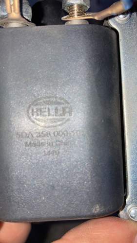

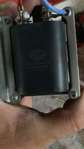

Themenstarteram 15. August 2022 um 18:25
so, alles geprüft nach den Vorschlägen. Am Ende hab ich dann doch die Zündspule gewechselt- Hella raus, Bosch rein, und siehe da: Er läuft.
Ok, die Kerzen sind auch fertig (schon wieder? Wie lange halten die originalen Volvo-Kerzen bei euch?) aber er läuft.
Dass eine Zündspule so durch ist, dass gar nix mehr geht und dann auch noch schlagartig?
Seltsam.
Danke für die Hilfe.

Moin, Glückwunsch ! War denn die Spule irgendwie optisch 'auffällig' ? Also z.B. pulverartige (weiss ?) Ablagerungen am Blechpaket oder Spulenkörper ?
Themenstarteram 16. August 2022 um 8:33
Nein, gar nicht. Also zumindest habe ich nichts gesehen.

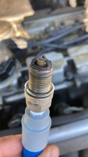

Noch ein Bild von den Kerzen, bevor er wieder lief.
Am Tag zuvor hatte ich vergebliche Startversuche gemacht und die Woche davor auch. Habe leider vergessen, gestern nach der Fahrt eins zu machen.

Na, die Kerzen dürfen dann wohl auch gerne mal neu.....
