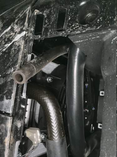

ich habe mir letztes Jahr eine gebrauchte QV3 gekauft und bin auch super zufrieden mit dieser Entscheidung.
Da das Wetter in den nächsten Tagen gut werden soll, habe ich schon mal die Stände vom Öl, Kühlflüssigkeit usw. überprüft.
Dabei ist mir unter der Maschine ein Schlauch aufgefallen, der nicht angeschlossen ist, sondern runterhängt. Ich hoffe das man es auf dem Bild erkennen kann. Das ist mir vorher nicht aufgefallen (hab da aber auch nie hingeguckt). Der Qv3 hat jetzt ca. 3 Monate gestanden und in der Zeit kam dort auch keine Flüssigkeit raus.
Kann mir bitte jemand sagen was das für ein Schlauch ist?
Vielen Dank für eure Unterstützung
Jörg
Schlauch QV3

Kannst du eine Übersichtsaufnahme machen wo man mehr sieht vor allem die Lage.
Ich sag mal 1 Meter weg?
Themenstarteram 25. Januar 2024 um 19:36
Ein Foto von weiter weg ist leider nicht möglich, da es unter der Qv3 ist. Das würde nur funktionieren, wenn ich die Qv3 aufhängen würde.
Der Unterboden ist komplett mit einer Kunststoffplatte abgedeckt. Am vorderen Teil,Richtung Lenkrad, ist eine Öffnung und da hängt der Schlauch raus.
Ich tippe auf irgendeinen Überlauf/Entwässerung
Hatte letztes Jahr kurzzeiteig einen Werksneuen Kymco Agility, da waren auch 2 oder 3 solche Schläuche.
Gruß Mirko
Hallo an alle hier,
das könnte ein Schlauch der Abgasrückführung in den Ansaugtrackt sein. Wenn der Auspuff geewechseelt wird und der neue hat dafür keinen keinen Anschluss.
Ich denke das wird es sein. Du musst nix tun.
Viel Erfolg.
Gruß Wolfgang
Kühlsystem Druckausgleich vermute ich mal oder vielleicht auch Batterie,wenn Standardnassbatterie.
Themenstarteram 26. Januar 2024 um 7:52
Danke für eure Antworten.
Das klingt ja alles nach „normal“ und nicht nach da ist was kaputt, fahr bloß nicht weiter.
Ich werde die nächsten Tage mal eine kleine Runde drehen und schauen ob sie sich während der Fahrt normal verhalten und anhört.

@Kodiac2 schrieb am 25. Januar 2024 um 23:16:31 Uhr:
Das kaann es nicht sein, denn ein Roller ist Luftgekühlt undd sehr viel simpler als Autos
Ich habe noch nie einen Anschlussschlauch an der Batterie eines Autos gesehen. Da ist Schwefeläure drin und die ist sehr stark ätzend. Darum geeht das aus Sicheerheitsgründen schon gar nicht. Moderne Batterien sind gekapselt.... also zu.
@aussi-dingo schrieb am 26. Januar 2024 um 10:59:16 Uhr:
Ich habe noch nie einen Anschlussschlauch an der Batterie eines Autos gesehen ...
Trotzdem gibt es die ;)
Nur mal als Beispiel bei einem Mercedes W211 ...
Quelle: http://www.fix-reparieren.de/.../
BILD 1 | BILD 2
... und an meiner 600er Honda Transalp gab es den Entlüftungsschlauch von der Starterbatterie nach unter dem Fahrzeug ebenso, wie an der Autarkbatterie meines Wohnwagen
Auf dem Bild des TE ist der Durchmesser des Schlauchs schwer einschätzbar. Falls Batterieentlüftung, haben diese Schläuche nur so um die 6mm Durchmesser
@aussi-dingo schrieb am 26. Januar 2024 um 10:55:28 Uhr:
Ja nee ist klar, Roller ist Luftgekühlt.
Sicher meinst du die Luft die den Wasserkühler durchströmt :-)
