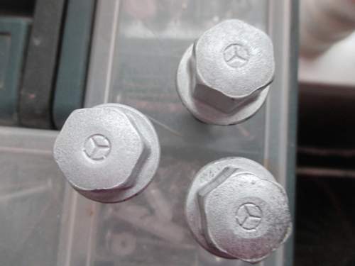

meine Radschrauben werden alle paar Jahre entrostet und in 7177 getaucht (da habe ich etwas mehr Vorrat)
die Köpfe bekommen dann im sichtbaren Bereich etwas 735 astralsilber
(die Mädels unter uns wissen sofort, das ist wie an 4 Händen die Nägel lackieren)
anbei je ein Bild meines "Lackkarton´s" und der montierten Schrauben,
welche, nach meiner Meinung, für weitere 18 Jahre gut sind...
