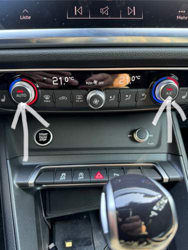

Servus,
Ich klemm mich mal hier dran: Meine Frau schildert mir, dass sie die Klimaanlage nach Neustart des Wagens immer wieder einschalten muss. Ist das so? In der BDA fand ich nichts.
Klimaanlage manuell, automatisch, 2, oder 3 Zonen?
Aber egal, die sollte bei Neustart immer im gleichen Modus stehen, wie beim Abstellen.
Merci, Ist die 2 Zonen…dann schaue ich mal selber…
Die beiden Kontroll LED‘s müssen leuchten, dann geht der Rest von alleine.
Man muss dann eigentlich nur noch die Temperatur einstellen. Die Einstellungen bleiben nach dem Abstellen genau so erhalten.
