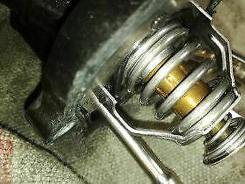

Hallo Leute!
Ich weis zwar nicht, ob das Problem hier schon einmal besprochen wurde. Wenn ja, entschuldige ich mich schon mal.
Mein Problem ist Folgendes.
Der Mondeo stand ein 1/2 Jahr trocken in der Garage. Und ist am 6.3. aus dem "Winterschlaf" erwacht.
Soweit läuft er, sprang auch das erste Mal sofort an.
Nur, mit der Temperatur stimmt was nicht. Bei der ersten Fahrt ging die Anzeige nicht über 75 Grad, er schwankt auch beim Fahren leicht. Mal 65, mal 70 Grad ca. Dann wieder 75.
Kurios. Steht er, geht die Temperatur auf 90 Grad. Und bleibt stehen.
Fährt man dann wieder, geht die Temperatur runter, so auf 70 bis 75 Grad.
War vorher definitiv nicht, er hielt die Temperatur konstant laut Anzeige bei 90 Grad.
Jemand eine Idee, was es sein könnte? Weil, auf Verdacht das Thermostat wechseln, wollte ich nicht.
Ist ein 1,8L Benziner mit 125 PS aus 2006. Turnier. 155,6Tkm gelaufen.
Schon mal Danke.

Ach Mona.....
Thermostat defekt.....
Genau - hatte genau die gleichen Sympthome und das gleiche Problem - der Thermostat wurde getauscht und alles wieder in Ordnung

brauchst doch nur mal die Kühlerschläuche anfassen , werden sie heiß ,bevor der Motor auf Betriebstemperatur ist , ist das Thermostat hin . Im Stand fehlt der Fahrtwind und er wird heiß.
@Mona73 schrieb am 8. März 2022 um 14:37:46 Uhr:
Definitiv?
99,99%tig
Wechsel das Thermostat und gut ist .
Ich hab ca. 1,5 Std gebraucht und alles war wieder gut .

Dabei dann aber bitte auf Qualität achten.
Ich war auch mal der Meinung da reicht ein Thermostat aus Ebay das billig ist. Was soll da schon schief gehen: allerdings nach nicht mal richtig 12 Monaten merkte man schoin deutlich das das Thermostat wieder nicht mehr richtig funktionioerte. Auf den Bildern ist der Unterschied schön zu erkennen
Dichtlippe hoch geklappt
2
3
