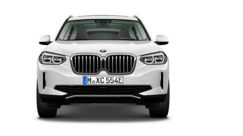

weiß jemand ob die Nieren/Ziergitter des iX3 mit denen des normalen X3 / X3M austauschbar sind?

Geht auf jeden Fall nicht für den vor-Facelift. Der hat ja die durchgängige Niere (ist ein Teil). Aber vielleicht ist die neue LCI Variante (die ja auch durchgängig ist) ja möglich. Würde mich auch interessieren wenn das jemand weiß…

Aber auf Grund der Gleichteilepolitik hoffe ich schon, dass die Befestigungen der Ziergitter identisch sind. Es ist ja schließlich die normale M-Paket Schürze.
@M20: Folieren ist keine Option. Mir geht es um die Form, ich hätte gern die schwarzen Nieren vom X3 oder X3M.

das lässt sich im ETK leider so nicht abprüfen, da die Bestellnummern von der G08 Niere und den G01/G02 Nieren natürlich unterschiedlich sind, es sind ja andere Nieren. Es stehen aber keine Maßangaben dabei, so dass man es testen müsste.

Kannst du schauen ob die M-Paket Schürze beim G01 LCI und G08 LCI die identische Nummer hat? Dann sind die Maße der Nieren und deren Aufnahmen ja auch identisch.
Hallo!
Bei beiden (G08 BEV LCI und G01 30iX LCI) ist die Teilenummer (Parkassisztenzsystem Plus mal angenommen) beim M-Paket die 51 11 5A40FA9 - ist also identisch.
CU Oliver
Das klingt doch gut. Somit müssten die Ziergitter ja passen. Ob die vom X3M auch passen muss man wahrscheinlich ausprobieren.
