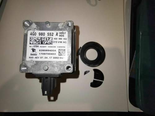

Du bist nicht alleine mit der Abzocke. Ist bei Audi identisch. Steinschlag auf die dünne 1,6mmAbdeckung, Wasser rein - zack- 4.000,- Schaden. Abhilfe: Über ebay eine Kamera geschossen für 450,- Der Freundliche hat sie für ca. 300,- eingebaut. Feststellen, ob die vom LKW gefallen ist, wollte/konnte er nicht. (Seriennummer war vorhanden).
Fazit: Untaugliche Konstruktion in steinschlag-gefährdetem Bereich. Hier wird die Vollkasko-Versicherung (und damit die Verbraucher) durch die Industrie abgezockt. Ich bestelle das jedenfalls nicht mehr, obwohl es ein sinnvolles Feature ist.

na klar dringt da Wasser ein, wenn diese dünne Abdeckung Glasbruch erleidet. Dahinter ist nix mit Spritzschutz etc. Detail-aufnahmen folgen..

Das sollte für sich sprechen.... Ist einfach ne billige Konstruktion, die nix kosten durfte. Würde sagen: IP Schutzklasse 00 hinter der dünnwandigen Glasabdeckung.
Kleiner Schenkelklopfer am Rande: auch die BMW Frontscheiben sind aufgrund von Leichtbau sehr Steinschlag-gefährdet ;-) Derr Hersteller BMW hofft hier vermutlichh auf Voll- und Telkasko als Quelle zum abmelken.Und solange die sich nicht wehren. Btw: ein Laserscheinwerfer kostet so um die 5.000,- Euro. Also auf den ersten 10cm PKW sind ca. 20,000,- versammelt.
