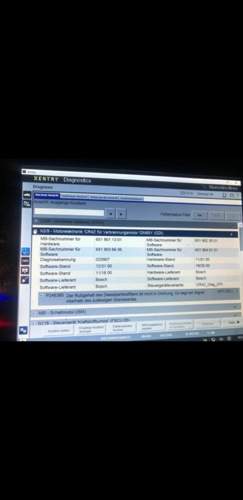

Guten Abend Forum,
mein GLK 220 CDI Mopf BJ 12 lässt sich seit heute ganz komisch fahren.
Als ich Feierabend gemacht habe beim Heimweg fuhr ich innerstädtisch und bemerkte sofort, dass die Automatik nicht wie gewohnt schaltet. Sehr Zeitverzögert und wenn ich erst im höheren Drehzahlbereich bin.
Die Gasannahme ist seit dem auch anders. Als ob das Fahrzeug halb im Leerlauf fährt.
Beim Gas geben kommt die Drehzahl direkt auf 2000 Umdrehungen obwohl ich das Pedal nur antippe.
Ich dachte erst, es wäre vllt ein Notlaufprogramm weil ich unter Reservetank gefahren bin, nach dem tanken bestand das Problem immer noch.
Kennt jemand das Problem?

Hatte selbiges Problem,da steckt der Differenzdrucksensor A642 905 01 00 dahinter. Im schlechteren Fall der Partikelfilter
Hi Hans. Werde das mal meinem Mechaniker weitergeben.
Der Wagen hatte laut Vorbesitzer schon mal Probleme mit dem Abgastemperatursensor. Vielleicht hängt da ja was zsm.
Fehlerspeicher auslesen.
Bzw. beim ersten mal , kann man versuchen den Fehler zu löschen.
Mit Vermutungen kommt man nicht weiter, da es mehrere Ursachen sein können.

Sind in der Werkstatt und mein Meister weiß auch nicht weiter. Denn das Auslesegerät zeigt nichts von Differenzdrucksensor an. Normalerweise müsste das doch angezeigt werden, so mein Meister.
am 23. Oktober 2020 um 15:47
Stell mal den Kurztest ein.
Themenstarteram 24. Oktober 2020 um 15:44
@db-fuchs schrieb am 23. Oktober 2020 um 17:47:36 Uhr:
Hallo DB-Fuchs, was genau kann man unter dem Kurztest verstehen?
am 24. Oktober 2020 um 16:09
Den Ausdruck von den Fehlerspeicher Einträgen.

Ich habe momentan nur das Bild auf dem Handy von meiner Werkstatt. Kann aber die Tage nochmal den kompletten kurztest posten.
Kurztest
am 25. Oktober 2020 um 11:40
Ja wenn man"Weiter" drück kommt man ins Motorsteuergerät dann Fehlerspeicher-Prüfungen und diese machen.
Kommt da kein Ergebnis "Istwerte" aufrufen-Partikelfilter- und diese einstellen.
rußgehlat zu hoch bedeutet der DPF ist voll.
mögliche ursachen: falsche sensorwerte diff.druck-sensor, unzureichende regeneration durch schlechte verbennung (leider sehr viele mögliche ursachen), möglicherweise defekter DPF (möglich durch defektes filterelement), DPF schlicht weg voll.
aus persönlicher erfahrung heraus würde ich zunächst mit dem austausch des diff.druck-sensors beginnen. danach eine manuelle regenerationsfahrt durchführen und dann das weitere verhalten beobachten bevor man danach ne größere baustelle öffnet.
