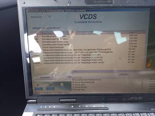

Ich kann dann die gemessenen Werte eingeben, die dann auch alle alle genommen werden. Nützt aber wohl nichts, weil das Normalniveau nicht durchlief.
Der Kompressor füllt doch erst den Druckspeicher, dann bedient sich der Verteilerblock am Druckspeicher und bedient damit die einzelnen Luftfedern, um diese zu füllen oder abzulassen indem das Ventil geöffnet wird, oder. Wenn ich die einzelnen Dämpfer ansteuern, um zB. Luft abzulassen, hört man den Ventilblock arbeiten und der Kompressor schaltet sich dazu. Passieren tut am Dämpfer aber nichts.
Welche Werte sind eigentlich vom Werk aus eingetragen? Die sind doch sicher fest im Steuergerät eingetragen und wenn man auf Normalniveau geht fährt er die Nullage an, bzw rechnet dann die einzel gemessenen Werte um, oder wie? Ich bekomme die Ausgangshöhe nicht hin. Wenn dann pumpt er vorne oder hinten bis zum Anschlag voll, ablassen geht aber nicht.
Die Werte in Bild 3 verstehe ich nicht wirklich. Bin ich schon zu hoch?
Korrekturwert, Höhenabweichung, Höhenwert von Regellage, was gehört wo zu. Kann mir das bitte jemand erklären. Warum fährt er nicht das. Normalniveau in der Grundeinstellung an?

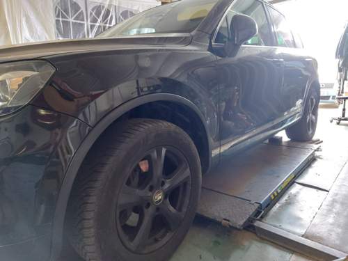

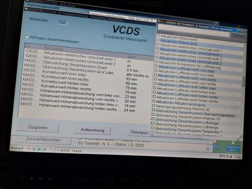

Hier noch ein paar Bilder, vielleicht sieht jemand was los ist. Warum arbeitet der Ventilblock und Kompressor, aber es passiert nichts?

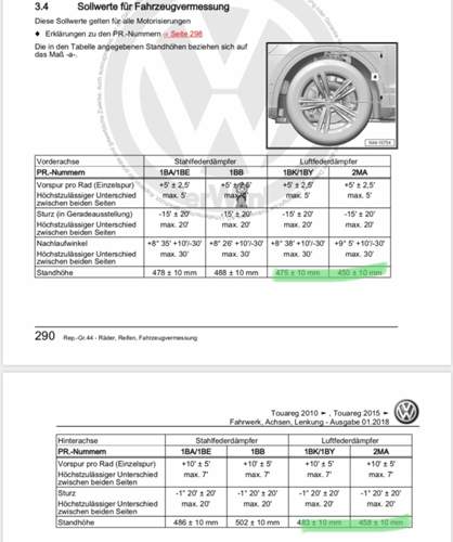

Soweit alles gemacht. Kann mal bitte jemand in sein VCDS gucken welche Werte ihr in der Grundeinstellung VL, VR, HL, HR eingetragen habt.
Ich hab den Touri so bekommen und die Einstellungen scheinen nicht zu passen.
Vorne 471mm???, Hinten 489 mm???.

Wie ich sehe, stehst du hier auch alleine wie ich..Wenn man was benötigt kommt keine Antwort. Hat man was zu bieten dann wird es angenommen. Was solls. Hier deine gewünschten Werte..Ich stand aber nicht gerade mit dem Wagen falls Fragen kommen sollten.
[Unnötiges Vollzitat von MOTOR-TALK entfernt.]
Es wurde hier schon, auch von mir, mehrmals gepostet wie die Werte der Höheneinstellung beim Touareg 2 sind. Über VCDS irgendwas eintragen ist jedenfalls der falsche Weg. Ich bin der immer gleichen Fragen leid vor allem wenn es eine funktionierende Suche gibt.

Ich bin im Moment soweit. Der Kompressor wurde komplett getauscht, sowie der Ventilblockund die Resthalte-Ventile. Der V-Block schaltet, das Fahrwerk ist im Moment ordentlich hoch. Radmitte/Kotflügel vorne 560mm, hinten 580mm. Möchte ich den Touri absenken , fängt der Kompressor an zu laufen, hört kurz auf, pumpt nochmal und ein kurzes zischen kommt. Runter geht aber nichts. Wenn man den Schlauch der Rest-Druckventile testweise weiter rein steckt, so das es etwas auf ist, kann man ihn hoch und runterbewegen. Wo ist da der Haken? Oder doch irgendwo ein Leck, der Druck bricht zusammen und der Vorgang wird abgebrochen? Gibt es unterschiedliche starke Ventile, oder sind die nicht für den Touri? Der Kompressor ist ja neu. Oder bin ich wegen der nicht bekannten Höhe am Limit.
Kann man die Werkshöhe nicht über den Korrekturwert oder Höhenunterschied ausrechnen?

Werte im Bild
Themenstarteram 31. März 2024 um 10:52
@k_o_r_n_i schrieb am 31. März 2024 um 12:42:28 Uhr:
Werte im Bild
Frohe Ostern und vielen, vielen Dank. :D
Ich bin wahrscheinlich schon drüber mit diesem Fahrwerk und "betriebsblind", da kommt mir diese Antwort genau richtig. Super!!!!!!! Danke dir!!!!
