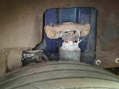

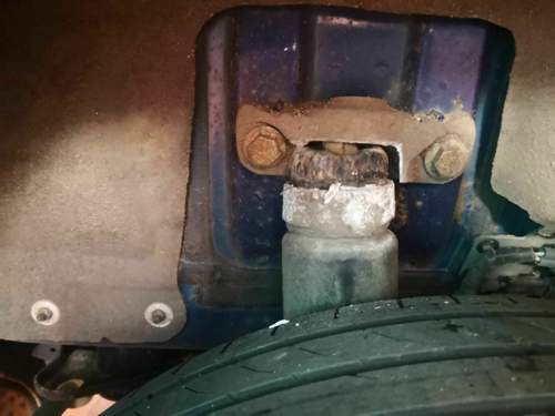

Hi, ich fahre einen Ford Mondeo 2.0 TDCi Baujahr 2016 (also den MK5) Kombi. Nun wurde festgestellt, das bei beiden hinteren Stoßdämpfern oben diese Metallhalterung die mit 2 Schrauben an der Karosse befestigt ist, weggegammelt ist und der Stoßdämpfer schon so gut wie rausspringt... soweit so gut dachte ich, einfach neue Dämpfer kaufen und einbauen lassen gut ist. Weeeeit gefehlt... laut Ford sind das selbstregulierende Niveaudämpfer wo EINER schon 860 Euro kostet!!! Will natürlich nicht für 2 Stoßdämpfer 1700 Euro hinlegen und dachte mir ob das vielleicht möglich ist, einfach normale zu verbauen und die Niveauteile rauszuschmeissen? Ach ja, hab LEDScheinwerfer verbaut, wo die Höhenregulierung automatisch abläuft, aber zumal vom Stoßdämpfer kein Kabel weggeht, müßte sich die LKeuchtweitenregulierung den Wert von hinten doch woanders herholen oder liege ich da falsch?

Keine Fotos leider... musst dir ne Metallhalterung oben vorstellen die rechts und links ne schraube hat und der Dämpfer ist da rausgebrochen weil die Halterung wie Keks ist
Mal dumm gesagt, gibt's nicht xx Jahre Garantie gegen durchrostung?
Nach 5 Jahren darf so was nicht sein, meine Meinung.

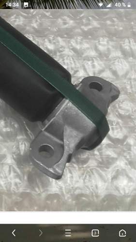

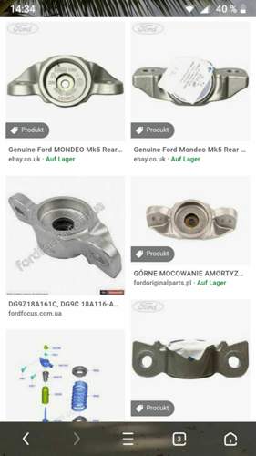

Ich habe Mal gegoogelt und denke die Halterung oben gibt's einzeln
Themenstarteram 9. Mai 2021 um 16:51
WO?? Ich find nix ??
Hier das Teil 18A161, FINIS 5278397.
Z.B. hier für 32€ das Stück.
Themenstarteram 9. Mai 2021 um 18:11
Krass! Genau das Teil ist weggerostet! Wieso sagt mir der Fordhändler das gibts net einzeln?!
