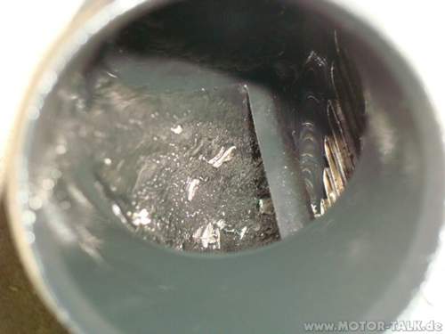

Hier mal Bilder von einem zerstörten Turbolader.
Ich habe den LLK mit gewechselt da er erstens ca halb voll Öl stand und ich die Teile des Laders nicht suchen wollte.

Keine Werkstatt gibt nach dem reinigen des LLK Garantie auf ihre Arbeit, würde ich auch nicht machen.
Das Bild des LLK oben sollte das erklären.
