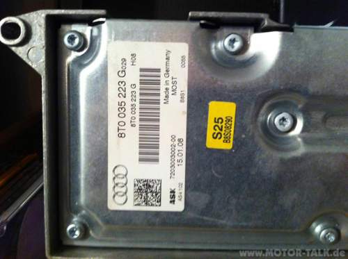

Hallo, nun habe ich seit ein paar Tagen meinen 8K Avant multitronic (09/2008) und bin sehr zufrieden.
Das was ich vielleicht bemängeln würde, sind die Lautsprecher, bzw. das fehlende AudiSoundSystem.
Ich habe das Navi 2G mit CD Wechsler. Nun habe ich schon gelesen, das einige einen Verstärker hinten im Kofferraum hinter der Klappe auf der Fahrerseite haben. Dort habe ich auch das DVD Laufwerk, Die Blech box?, Alu-Kühlrippen. Es wurde mal kurz angesprochen, ob vielleicht nur die zwei Lautsprecher (Center & Sub) nachgerüstet werden müssen. Hat hierzu jemand Erfahrungen?
Vielen Dank im Voraus!

Der Bang & Olufsen Verstärker in Verbindung mit MMI ist jedenfalls anders als der für das Radio Concert. Wie das beim ASS ist, weiß ich aber leider nicht.
Aaalso... Du wirst wohl eher enttäuscht sein, wenn du auf ASS umbaust. Vom Subwoofer hört man leider nicht so viel.
Unterschied beim MMI 2G mit Passivlautsprecher zum MMI 2G mit ASS ist folgender. Beim ASS ist noch ein Sub in der Reserveradmulde, ein Center Speaker und die beiden vorderen Lautsprecher in den Türen haben eine andere Teilenummer als die normalen Passivlautsprecher (was dabei aber der genaue Unterschied ist, weiß ich nicht). Außerdem ist natürlich beim ASS der Verstärker im Kofferraum (dieses Ding mit den Kühlrippen) ein anderer. Wenn ich mich nicht irren sollte, hat er die Endung der Teilenummer ... AD!
Gruß,
Ed
Mein ASS Verstärker bei MMI 2G.
Teilenummer SW: 8T0 035 223 AD HW: 8T0 035 223 G
Wenns weiter hilft
vg Tom
