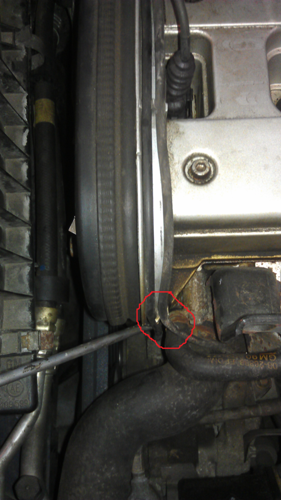

Frage Kurbelwellensensor.
Ich habe ein Bild gemacht und hoffe das es auch hier zusehen ist :) . Ist der Rot umkreiste der Kurbelwellensensor?
Wenn ja, was ist das den noch für ein Kabel dadrunter?

am 4. Mai 2012 um 7:44
hey
also auf dem 2 ten bild kann ich dir sagen das ist das kabel vom kurbelwellensensor
du kannst den sonsor von unten ausbauen bei mir gings mit ner kleinen ratsche und 8er nuss.
es ist ein bisschen gefummel aber normalerweise eine sache von ca. 15 min ihn zu tauschen.
bei mir hat er sich bemerkbar gemacht indem das Auto Ruckelte die motorleuchte an ging und der drehzahlmesser verrückt spielte.
ich hoffe ich konnte dir weiter helfen.

Den KWS würde ich erstmal nicht tauschen. Die beiden Fehler NWS + KWS (0340 + 0355) kommen meistens zusammen oder kurz nacheinander. NWS sollte erstmal reichen. evtl. gibt der KWS dann auch Ruhe. Wenn der KWS defekt ist, läuft die Maschine garnicht mehr...

Den Kurbelwellensensor habe ich nach einem Kraft "AKT" von 4 1/2 Std. getauscht..... Ich hab mich wirklich gefragt, wie bekloppt manche Ingeneure bei Opel sind....
