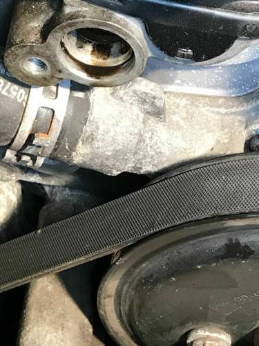

Habe mal gemessen: Das auf die Nockenwelle aufgeschraubte Rad was dem Sensor den Impuls gibt, sitzt beim betroffenen Auto viel tiefer, also muss der Nockenwellensensor länger sein vermute ich.
Habe mal Fotos gemacht damit auch die letzten Bedenken hier ausgeräumt werden... grins
Das Daniel-Düsentrieb-Gen in mir treibt mich fast dazu, den vorhandenen Sensor mechanisch zu bearbeiten um ihn probeweise mal etwas tiefer ins feuchte Loch eindringen zu lassen.

Kann ich leider nicht.Könnte nur über die Fahrgestell-Nr. mir die Originaldaten zum Fahrzeug ansehen.
Es gibt 2 verschiedene NW- Geberscheiben.
http://ecat24.com/opel/catalog/part/1/16/185/3385/35616,35603,35604/
Wenn die Steuerkette schon mal gemacht wurde, kann es sein dass das Druckstück nicht wieder verwendet wurde, wenn Du die Geberscheibe Position Nr. 3 hast.
Sollte in deinem Motor die Geberscheibe Position Nr. 4 sein, wird es wohl der NW-Sensor T.Nr. 93186840 sein.
Es gibt laut Lifeforce Auflistung 3 verschiedene NW-Sensoren.
Wie du lesen kannst ist der Sensor mit der Teile-Nr.93183528/Kat-Nr.6235685 entfallen und nicht mehr erhältlich.
Gebe doch mal einfach eine Pseudo FG.Nr ein, Modelljahr aufsteigend im http://ecat24.com/opel/catalog/types/1/16/, so kannst Du auch an andere Motornummern kommen, habe ich schon öfters gemacht.
Der Motor der bei Dir eingebaut ist, müsste von ca. 8-11/2004 sein.
Somit dieser Sensor,
